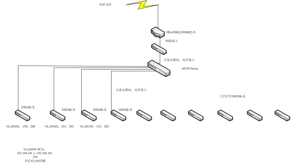

如何在路由器上控制上外网权限,还是需要分别在路由器和S6520上都配置
控制上外网的权限,在出口路由器上面控制就可以了,通过ACL的方式指定需要上网的网段,然后调用到NAT中即可,以下是参考命令:
acl basic 2000
rule 0 permit source 192.168.10.0 0.0.0.255
int gi 1/0/1
nat outbound 2000
如果是ER\ERG2系列的路由器,可以在NAT转换的配置中限定。
页面向导:高级设置→地址转换→NAT设置

您好,如果是ER\ERG2系列的路由器,可以在NAT转换的配置中限定。

你好,ER6300G2是WEB界面的,能否提供WEB界面版本的,发到邮箱:39140305@qq.com,多谢!
