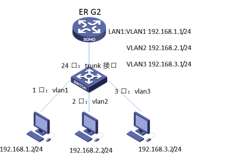

2、​ 组网图:
ER G2路由器使用一个接口设置为trunk口,该接口允许三个网段(192.168.1.0~ 192.168.3.0网段)通过,IP地址如上图所示,下连一个可管理二层交换机,交换机下接入的计算机可以设置为不同网段的(可以手动设置ip,也可以使用DHCP自动获取),交换机与路由器互联的接口设置为trunk口,允许多个vlan通过,并把接入交换机的接口划分到相应vlan中。

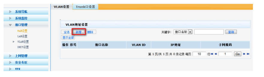

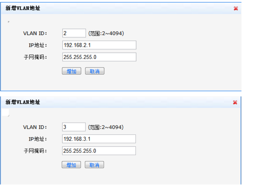

1.​ 在路由器上新建vlan并设置每个vlan对应的网关
页面引导:接口管理——vlan设置——vlan设置
单击“新增”按钮,输入vlan id即vlan的编号(2~4094任意一个数字)、IP地址即本网段的网关、子网掩码,填写完成后单击“增加”按钮确认。。

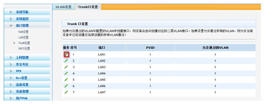

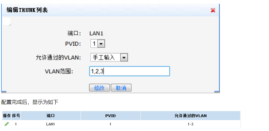

2.​ 将LAN1口设置为trunk口允许多个vlan通过
页面引导:接口管理——vlan设置——trunk口设置
单击LAN1口左侧的编辑按钮或者双击这一行进行修改,该接口的pvid仍为1,允许通过的vlan设置为1,2,3或者所有vlan,单击“修改”按钮确认trunk口的修改。

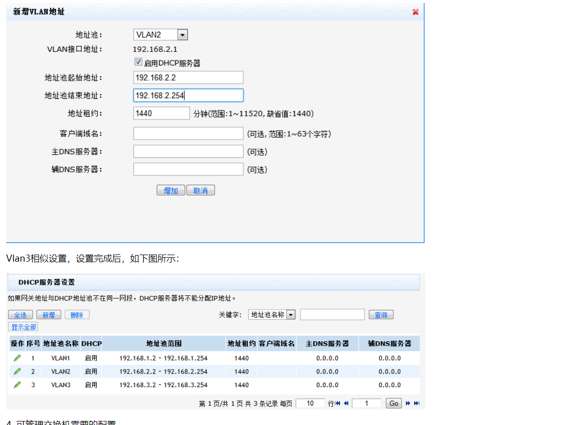

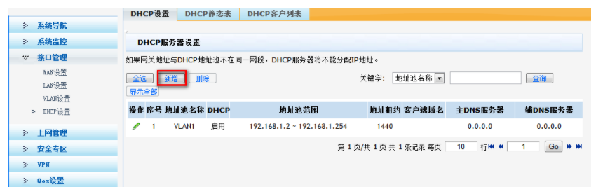

3.​ 配置DHCP自动分配地址(如内网手动设置静态ip则不需要配置)
页面引导:接口管理——DHCP设置
单击“新增”按钮,选择需要自动分配地址的vlan,并勾选“启动DHCP服务器”,填写要分配的地址段,地址租约默认为1440分钟即24小时可以不用修改,DNS服务器地址可以不用填写,也可以填写运营商提供的公网DNS服务器地址或内网自定义的服务器地址。

交换机与路由器相连的24口需要配置为trunk接口,pvid为1,允许通过的vlan为vlan1~vlan3,并且交换机需要把相应的接口划分到vlan中去,如拓扑图中所示:接口1划分到vlan1中,接口2划分到vlan2中,接口3划分到vlan3中。交换机具体操作方式根据厂商的不通可能有区别,如配置方法上遇到问题,建议咨询对应厂商工程师寻求技术支持。

5.4.3  设置DHCP服务器
页面向导:接口管理→DHCP设置→DHCP设置
本页面为您提供如下主要功能:
显示和修改已创建的DHCP服务器信息(主页面)
创建新的DHCP服务器(单击主页面中的<新增>按钮,在弹出的对话框中选择需要启用DHCP服务器功能的VLAN接口,并设置DHCP服务相关参数,单击<增加>按钮完成操作)
页面中关键项的含义如下表所示。
