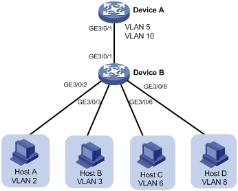

1. 组网需求
·     Device B上的VLAN 5和VLAN 10为Primary VLAN,其上行端口GigabitEthernet3/0/1需要允许VLAN 5和VLAN 10的报文携带VLAN Tag通过。
·     Device B的下行端口GigabitEthernet3/0/2允许Secondary VLAN 2通过,GigabitEthernet3/0/3允许Secondary VLAN 3通过,Secondary VLAN 2、3映射到Primary VLAN 5。
·     Device B的下行端口GigabitEthernet3/0/6允许Secondary VLAN 6通过,GigabitEthernet3/0/8允许Secondary VLAN 8通过,Secondary VLAN 6、8映射到Primary VLAN 10。
·     从Device A看,下接的Device B只有VLAN 5和VLAN 10。
2. 组网图
图3-3 组网图
3. 配置步骤

4. 显示与验证

可以看到,工作在trunk promiscuous模式的端口GigabitEthernet3/0/1以Tagged方式允许VLAN报文通过,工作在host模式的端口GigabitEthernet3/0/2和GigabitEthernet3/0/3以Untagged方式允许VLAN报文通过。
