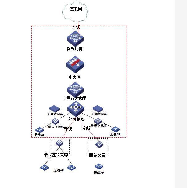

大佬们,求助AC组网模式。目前五个区通过ptn专线连接到总部,无线能否做二层组网模式。我在总部核心、区县接入poe交换机上透传对应vlan。走集中模式。区县的AP能否上线。谢谢。
粉丝:112人 关注:4人
只要AP和AC在同一个网段 二层广播可达 就可以二层上线。
如果需要跨网段就需要三层注册,需要让AP知道AC的IP地址,手动配置或者通过dhcp option 43获取

我现在不清楚这个ptn专线能否把数据透传过来
qaz 发表时间:2021-05-10
可以和运营商确定下,一般都没啥问题

可以的。
只要相应的VLAN透传到位,网络通了就可以了。
如果是跨三层的注册,还需要确保路由可达,DHCP服务器内需配置option43的指定。

二层网络打通即可,
案例参考
https://zhiliao.h3c.com/Theme/details/47233
