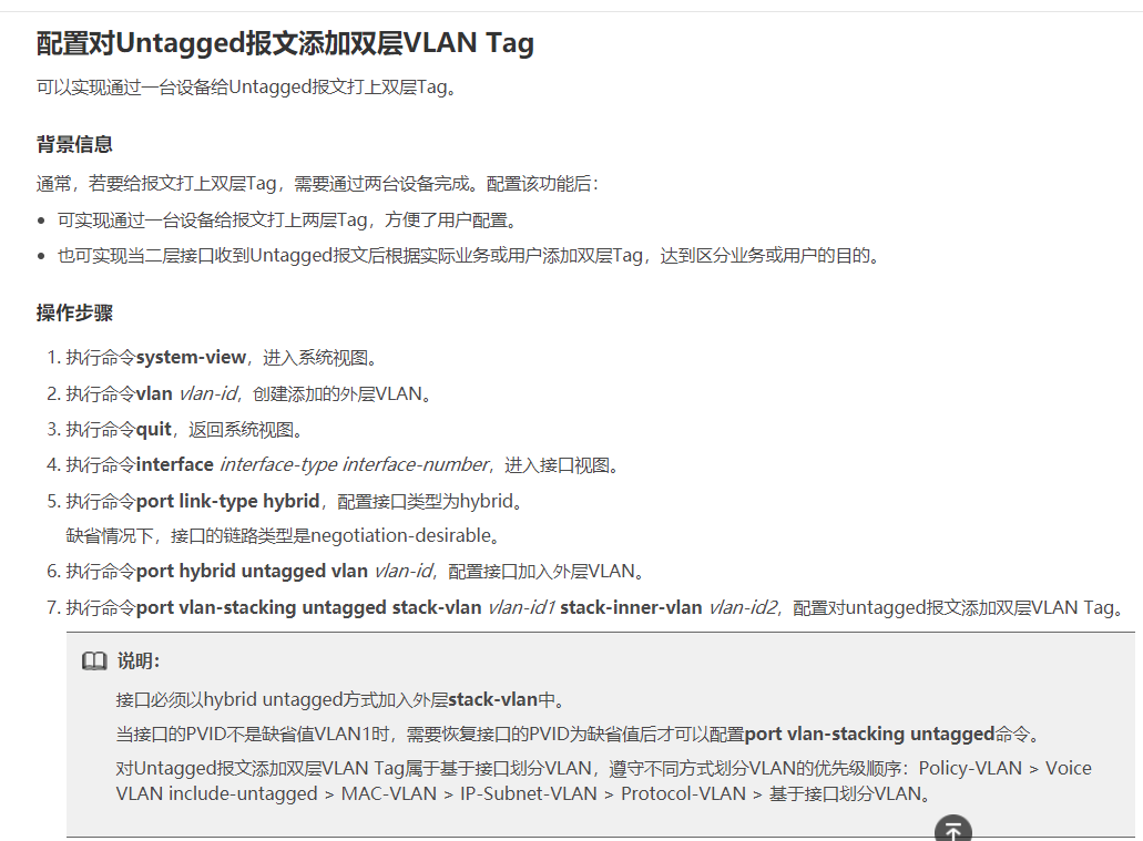

 port hybrid untagged vlan 1001
 port vlan-stacking untagged stack-vlan 1001 stack-inner-vlan 101
这个命令,换成华三的命令是什么?

port link-type hybrid
port hybrid vlan 1001 untagged
后面的命令貌似是QinQ,可以参考华三QinQ配置指导 https://www.h3c.com/cn/d_202002/1275015_30005_0.htm

可以参考QinQ的S7600交换机的配置指导,和华为这一侧还是有一定的差异的!

那如果要实现华为交换机这个效果,华三这边要怎么配置啊。看文档看的不是很懂

这边华三的去看华为的可能也不太理解,可以咨询华为侧具体要实现的功能是什么,让后根据需求400找华三侧看看

可以看看下面我发的华为的解释

这是华为的解释
可以拨打400确认一下了!
