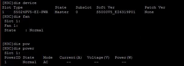

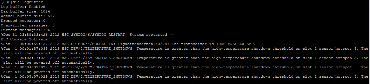

设备前面sys灯亮红色,可以用console线登陆,查看风扇电源显示如下 ,查看日志显示这个报错最多%Jan 1 00:03:17:029 2013 H3C DEV/2/TEMPERATURE_SHUTDOWN: Temperature is greater than the high-temperature shutdown threshold on slot 1 sensor hotspot 5. The slot will be powered off automatically.请问怎么排错,判断哪里出了问题。
从故障现象看,应该是POE扣板硬件故障了,建议找400更换处理。

您好,这是温度过高导致的
查看设备温度:dis environment
粉丝:105人 关注:1人
温度过高,检查温度风扇是否正常,修改温度告警阈值
如果还有报警,收集信息联系400处理
设备温度过高,以下是排查要点,请参考:
dis fan检查风扇的状态是否正常。
dis environment 查看温度是否在相应的阈值范围内。
检查设备、机柜、机房散热是否正常。
