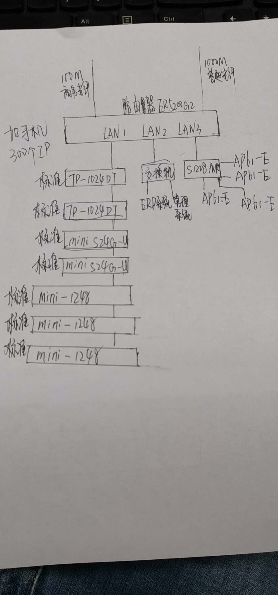

最近公司搬家,ERP服务器是单独使用的移动宽带,访问不卡,现在搬到一起,用的电信100M商务光纤,访问服务器出现卡顿,130人左右,可能一条不够,还在迁移宽带,但是都是内网访问应该不卡才对吧,各位看看是我组网问题吗
300多个IP,而且也有有线和无线网络,以下是优化要点,请参考:

我用VLAN10为AP分配地址,AP接入的交换机是lan3口,我trunk口怎么设置

你好,第一个,VLAN是分开的,但是trunk口如何设置

可以在VLAN这里看下。
