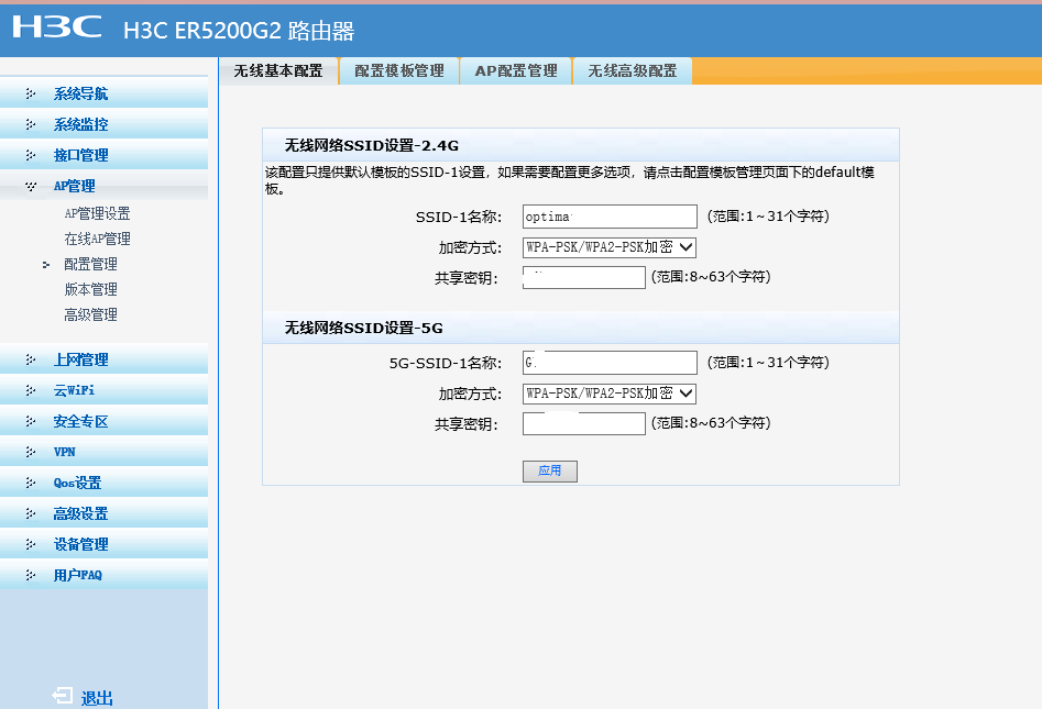

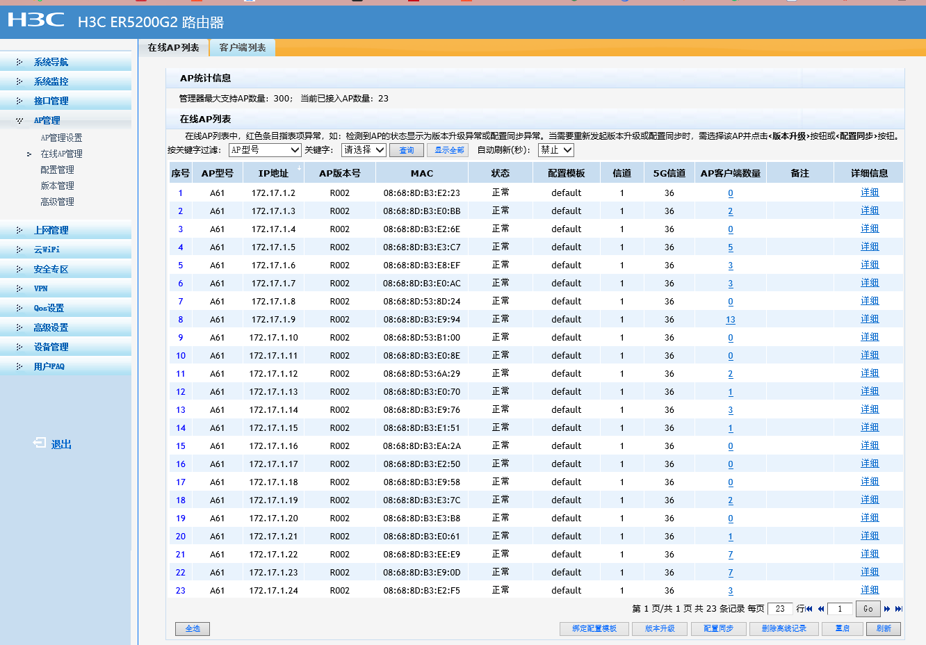

ER5200G2 + 23个A61 AP,组建了一个无线网络。
目前已经使用了默认的2.4G频段 和5G建了两个SSID
请问还可以创建多个SSID出来给其他人用么? 如果可以创建,最多还能创建几个?  如何创建? 谢谢!
