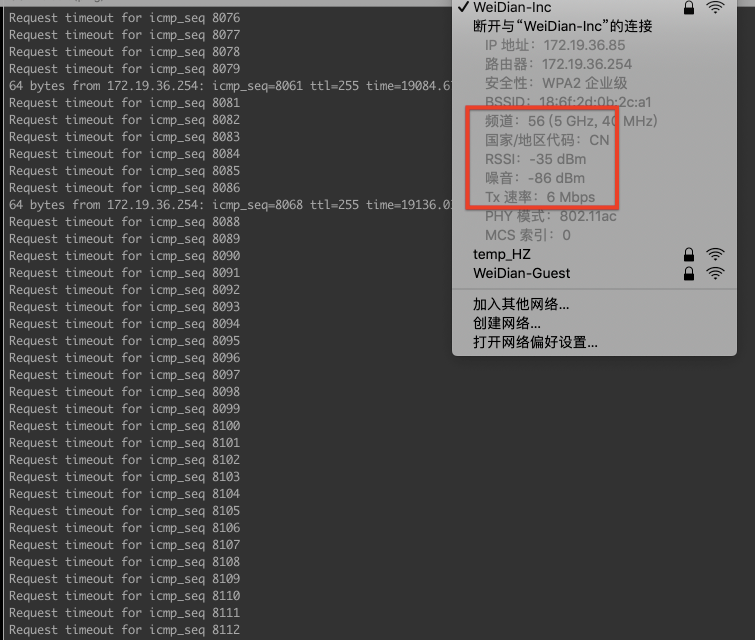

公司采用wx2540H+wa5530,用户连接正常协商速率400M,用着用着就变成6M导致无法上网,烦请看下如何解决。

信号强度是达标的 你加密方式用的啥  要用ccmp  和 rsn  协商速率才能达到最好
最好把低速率 也改了 1 2 6 9 全都禁掉

正常协商速率为什么是400mbps,不应该866吗
