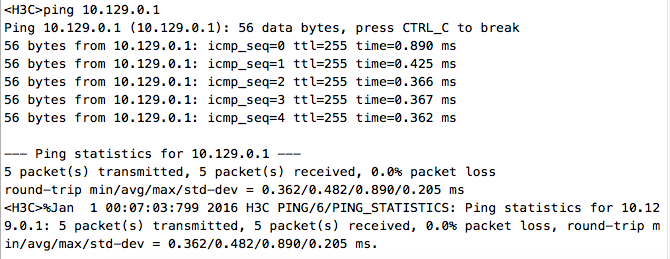

WA5320i注册不上WX3510H
2018-06-02提问
  • 1收藏,2692浏览
JC 零段
以下是AC的版本:
以下是AP的版本:
AP已经拿到地址并且可以ping通AC,但不能注册上AC。

5320i是比较新的AP吧,AC版本很老  升一下AC的版本吧
http://www.h3c.com/cn/d_201804/1077566_30005_40.htm
原来不是版本问题, Method 1: Auto register [h3c] wlan auto-persistent enable [h3c] wlan auto-ap enable 要启动自动注册,WX2500系列好像不用
