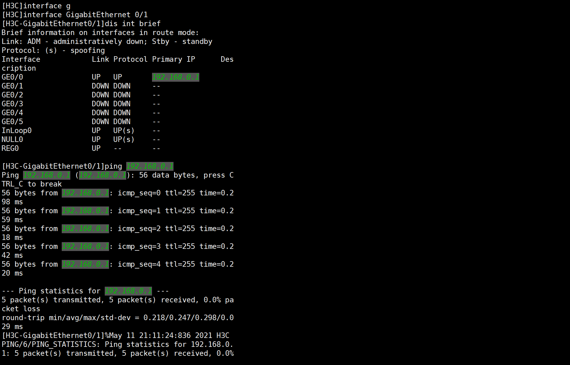

请问遇到ping已设置成功的接口ip,但ping不通的原因是什么?图如下:
2. 请问该路由器有外置的"reset"按钮吗?
手册查过,但是没有找到问题所在,去过百度必应各大搜索网址,同样没有找到答案。
新手菜鸟初次接触对路由器的相关配置,感谢各位大大能抽出宝贵的时间为我解惑。

1、这个接口配置了ip地址,接口有接线吗?是不是没有up
2、设备外观没有reset按钮的

接口地址是up状态吗

PING不通接口地址,以下是排查要点,请参考:
1、dis ip int brief检查PING的地址是否已经设置在接口。
2、dis int brief查看接口是否UP。
3、是否有reset键要看下路由器的外观。

使用dis int brief 查看路由器是否up,如果没有up需要将该端口进行up,这样就可以ping通了。
