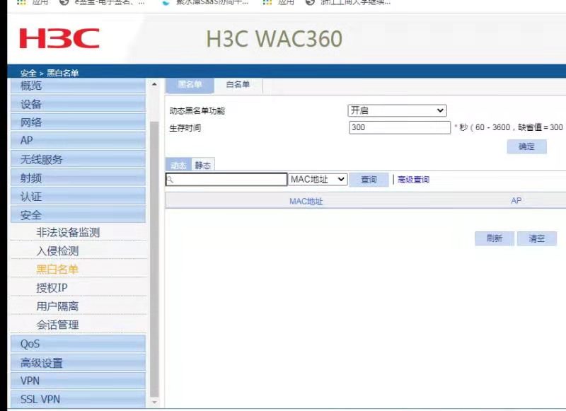

问一下各位大师,控制器  WAC360 下面接了好几个无线AP  WAP621 ,之前在WAC360设置了白名单,所有要连接AP的终端设备都需要在白名单里面输入MAC地址,才能上网,现在我们不需要在白名单添加MAC地址,谁想连接就可以连接,怎么取消白名单的设置?

删除所有白名单表项
把黑名单和白名单的功能给禁用看下。

我本来都是禁用的,我开启后,保存配置,重启控制器还是不行,然后是删除所有白名单信息,就表示 所有设备都可以连接上。
