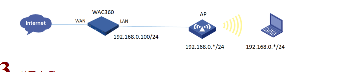

当AP的管理地址与AC的LAN口地址在同一个网段时,我们称之为二层注册。本案例实现WAC360 下联AP二层注册,配置无线加密,同时使用WAC360给下联的AP和无线客户端分配192.168.0.0/24的地址。

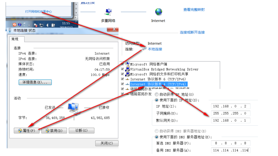

#设备默认的管理地址为192.168.0.100/24,并默认开启DHCP功能。可以将电脑直连设备LAN口获取地址,然后登录设备WEB管理页面。也可以手动给电脑配置地址,方法参考如下:将电脑设置为192.168.0.2/24地址后连接设备LAN口登录设备。IP地址配置方法:点击右下角电脑图标 >选择“打开网络和共享中心”。

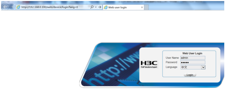

#打开浏览器后登录设备,输入:http://192.168.0.100,设备默认的登录用户名和密码都是“admin”。

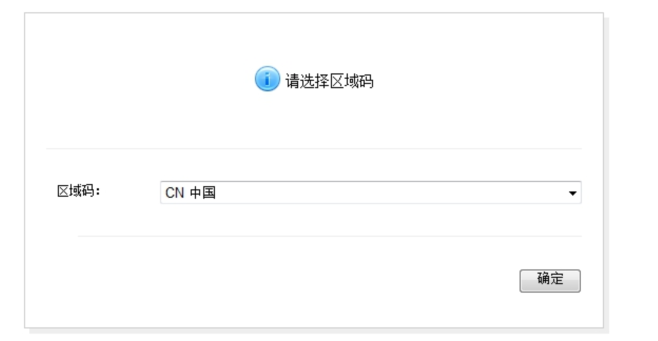

#打开浏览器后登录设备,输入:“https://192.168.0.100”设备默认的登录用户名和密码都是“admin”。首次登入会出现如下提示,要求输入国家码。需要配置国家码为CN,如选择其他区域可能会造成部分功能无法使用。

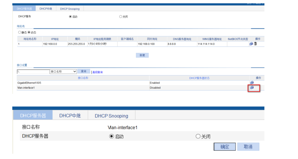

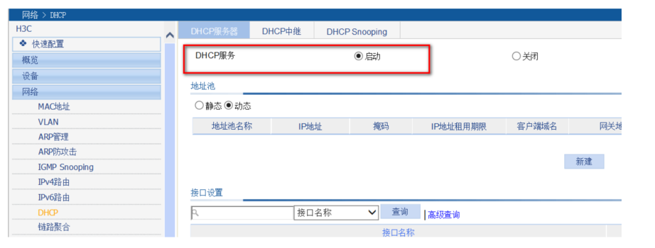

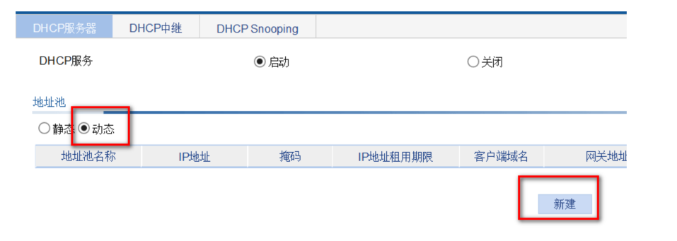

#在“网络”>“DHCP”>“DHCP服务器”中启动DHCP服务。
#选择地址池类型为“动态”,并点击“地址池”的新建,创建地址池。

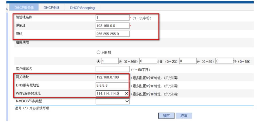

#地址池名称选择“1”,并填写要分配的地址段、掩码、网关及DNS服务器地址。

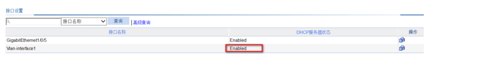

#开启vlan-interface1的DHCP功能。
#开启后,接口的DHCP服务器状态显示为Enable。

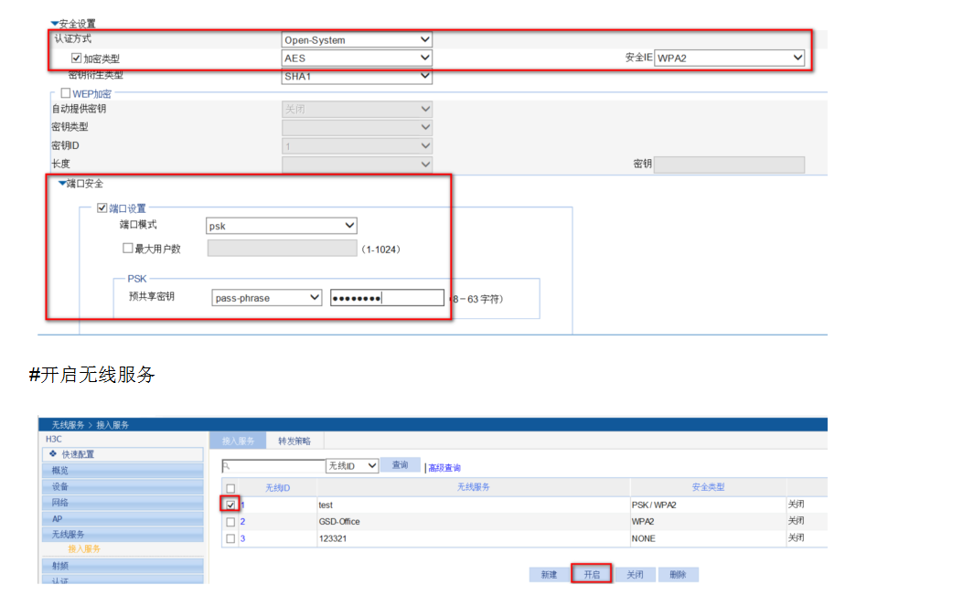

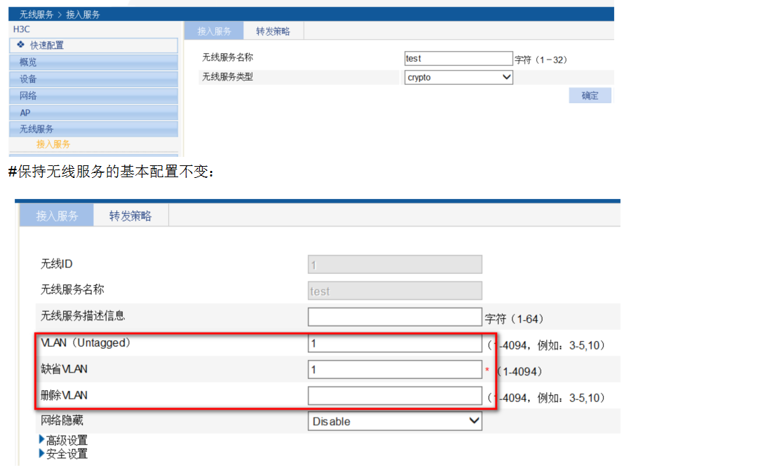

#选择“无线服务”>“接入服务”>“新建”。“服务名称”为test,“服务类型”为crypto。
#展开“安全设置”,“认证方式”选中open-system,勾选“加密类型”、下拉菜单选择AES,“安全IE”选择WPA2。展开“端口安全”,勾选“端口设置”,“端口模式”选择PSK,PSK预共享密钥选择pass-phrase,填入密码后点击确定。

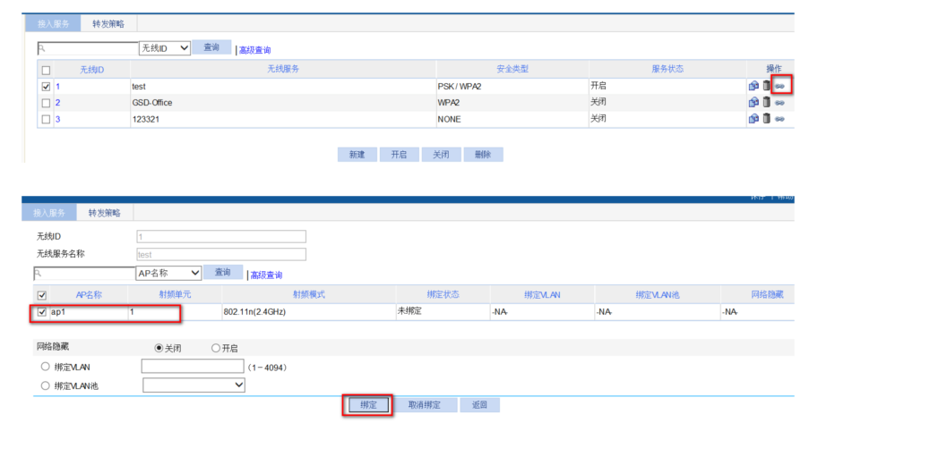

#绑定无线服务到AP射频接口(如若是双射频AP,则两个射频口都选中、绑定)。
