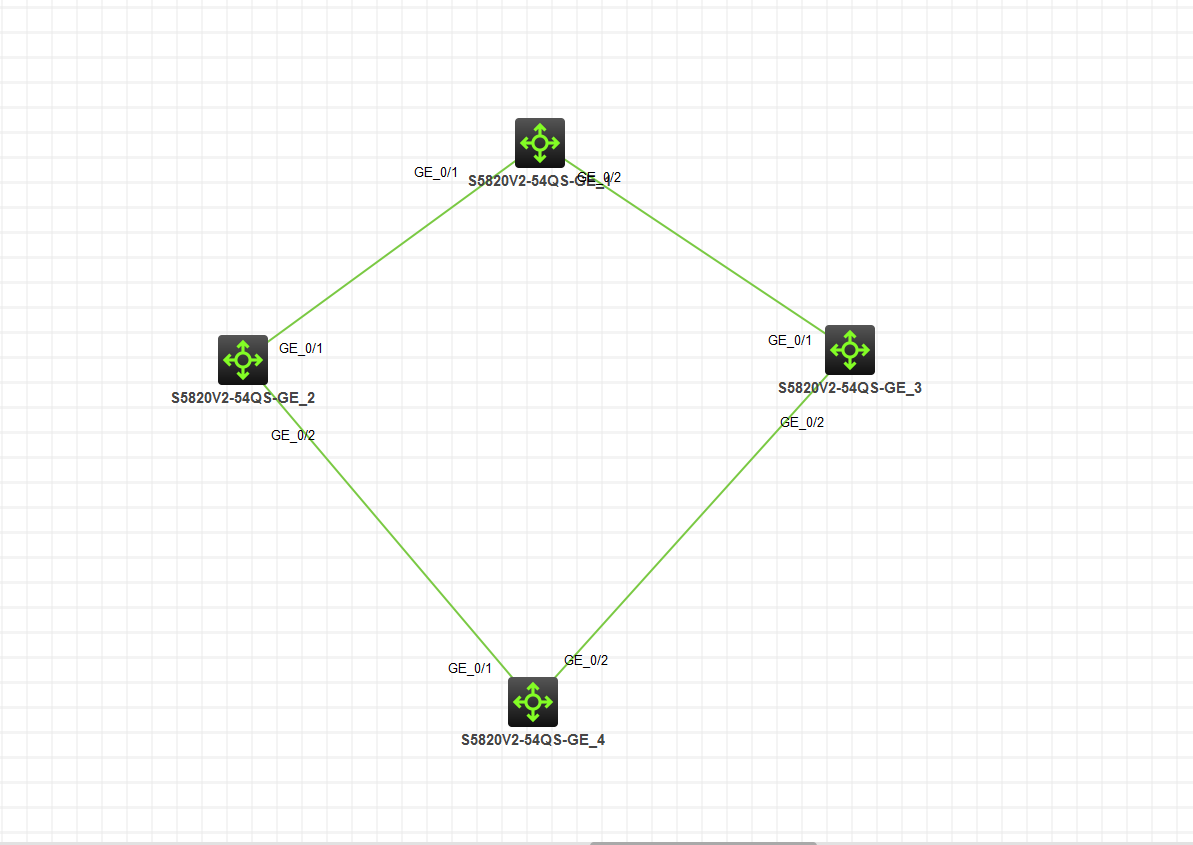

如图所示,SW1有VLAN100和VLAN101接口模拟数据流,VLAN100映射在实例1,VLAN101映射在实例2,,SW2为VLAN100的主根,SW3为VLAN101的主根,SW1,SW2,SW3处在一个MSTP域当中。
现在是在SW2和SW3起VRRP,我想SW1的VLAN100接口流量走SW2,VLAN101接口流量走SW3,起VRRP后SW2均为VLAN100和VLAN101的MASTER,但PING时发现流量均走SW2,但是我把SW3指定为实例2的根桥了啊,不是说MSTP转发流量必须经过实例的根桥啊,我指定了SW3为实例2的根桥咋没用??
还有我想当VRRP的状态和MSTP指定的根不一致时(比如交换机别指定为VRRP的MASETR,但是该实例的根却在其他交换机身上,这对流量有什么影响吗??)

说白了,VRRP的Master和MSTP根桥没必然联系,实际规划中一般都设置成相同的,不一致可能流量绕行。
如果MSTP多个实例分担,就把VRRP也设置多个组去负载流量。

在VRRP标准协议模式中,只有Master路由器可以转发报文,Backup路由器处于监听状态,无法转发报文。 主备备份方式表示转发任务仅由Master路由器承担。当Master路由器出现故障时,才会从其它Backup路由器选举出一个接替工作。
