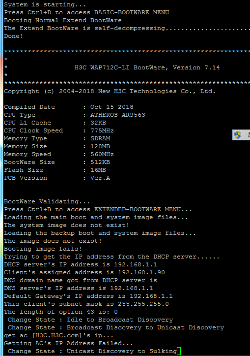

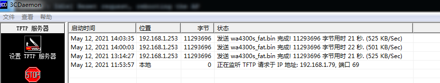

wap712c瘦转胖,按教程操作后,怎么变成这样?

你当前AP瘦版本是V7的,需要先降级,再刷胖模式。
 可以参考:https://zhiliao.h3c.com/Theme/details/5036
