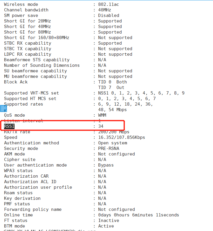

dis wlan client mac-address xxxx verbose
显示出来图片终端的信息,RSSI这个漫游值有什么用的,华三系统默认的是-95,图片RSSI是34,那是不是终端连接上的信号是-61,是这样理解的吗?

这个是AP感受到的终端的信号强度,终端连上的信号一般是指终端感受到AP的信号强度,这个数值一般要用APP测,可以用cloudnet。

您好,RSSI值是终端反馈给ap的信号强度值,一般在30-50左右信号强度算是良好
RSSI值是协商速率判断的一个依据,信号强度偏低,协商速率也会偏低。
