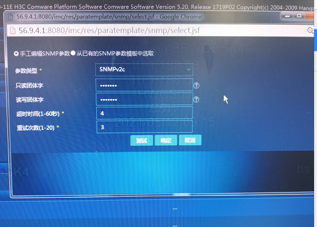

UCenter中 default 模板设置的SNMP的参数,“只读团体字”和“读写团体字”具体是多少?怎么查看?
默认的只读是public
默认的读写是private
在系统参数那里设置看下是否能看到明文。

那怎么在UCenter看之前设置的团体字是多少呢?
大白的小白 发表时间:2021-05-12
在UCenter上拒绝访问的设备,修改SNMP 参数,我在用SNMPv2默认模板,测试团体字,提示错误,怎么知道是设备测的团体字错了还是默认的错了?
看下设备配置的SNMP是多少,然后在UC这边手动修改了再测试看下。

在系统参数那里设置看下是否能看到明文。
得闲饮茶013 发表时间:2021-05-12
您好,默认的只读团体字是public
默认的读写团体字是private
如果修改了,就看不到了,没办法明文显示

设备的团体字是要手动输入的吗? 如果设备测和UCenter模板的团体字不一样就会拒绝访问是吗?
paner 九段
粉丝:36人 关注:3人
改成明文显示即可查看,示意如下:
