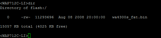

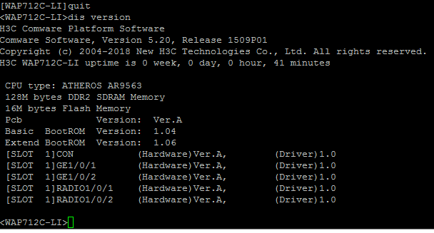

刷成胖AP了,但是登录不了,怎么看一个胖ap能工作了!
2021-05-12提问
  • 1收藏,1633浏览
段
粉丝:0人 关注:2人
这是刷成功了吧?但是登录不了...怎么看一个胖ap能工作?
您好,参考
dis inter brief查看AP的地址,默认是192.168.0.50
电脑使用192.168.0.x段,web登录,也可命令行登陆配置
粉丝:97人 关注:1人
连接开放的无线H3C
然后无线网卡手动配置一个IP,192.168.0.XX。去访问192.168.0.50即可管理这ap,或者直接console配置,配置方法参考V5的AC配置
刷成FAT AP后会收到默认的SSID信号。
其次dis boot-loader查看启动的文件是不是FAT版本文件。
