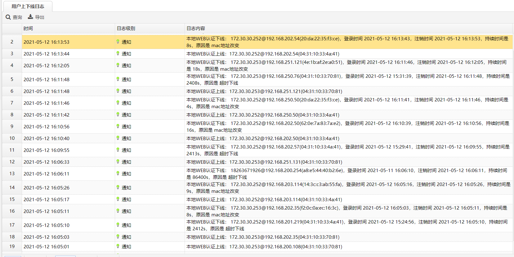

上网行为管理认证掉线,mac地址改变
2021-05-12提问
  • 1收藏,1867浏览
上网行为管理认证掉线
粉丝:17人 关注:2人
可以看着第二条日志上线对应的MAC与第一条日志对应的MAC不一样,所以还是怀疑现场有不同的终端使用同一个IP地址,如果存在这种情况,推荐使用静态MAC绑定
