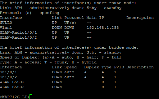

查看如下图,已知道一个 192.168.1.0/24的可用网段,如何把这胖ap用起来,有哪些命令?

正常按胖AP配置服务就行
以下是FAT AP的配置要点,请参考:
1、创建VLAN,用于业务使用。举例:
vlan 10
2、再创建VLAN,用于管理使用。举例:
vlan 100  //创建vlan 100
management-vlan 100  //将VLAN 100设置为管理vlan
int vlan 100
ip address 10.1.1.1 24  //给vlan 100设置ip地址,后续可使用10.1.1.1远程登陆管理
3、配置有线接口,用于接入网络,举例:
int gi 1/0/1
port link-type trunk
undo port trunk permit vlan 1
port trunk permit vlan 10 100
4、配置默认路由:
ip route-static 0.0.0.0 0.0.0.0 10.1.1.254
5、配置WLAN虚拟接入端口,用于无线移动终端的接入:
int wlan-bss 1
port link-type access
port access vlan 10
6、配置无线模板
wlan service-template 1 clear  //创建服务模板1
authentication-method open-system //无认证
ssid h3c //配置SSID
service-template enable //启用无线服务模板
7、配置射频接口,类似于配置天线
int wlan-radio 1/0/1  //进入射频接口1/0/1
service-template 1 interface wlan-bss 1  //调用服务模板1及wlan虚拟接入端口
radio-type dotllg  //配置AP在802.11g模式
channel 11  //配置射频接口使用信道11
max-power 15  //配置射频接口的最大功率是15dBm
