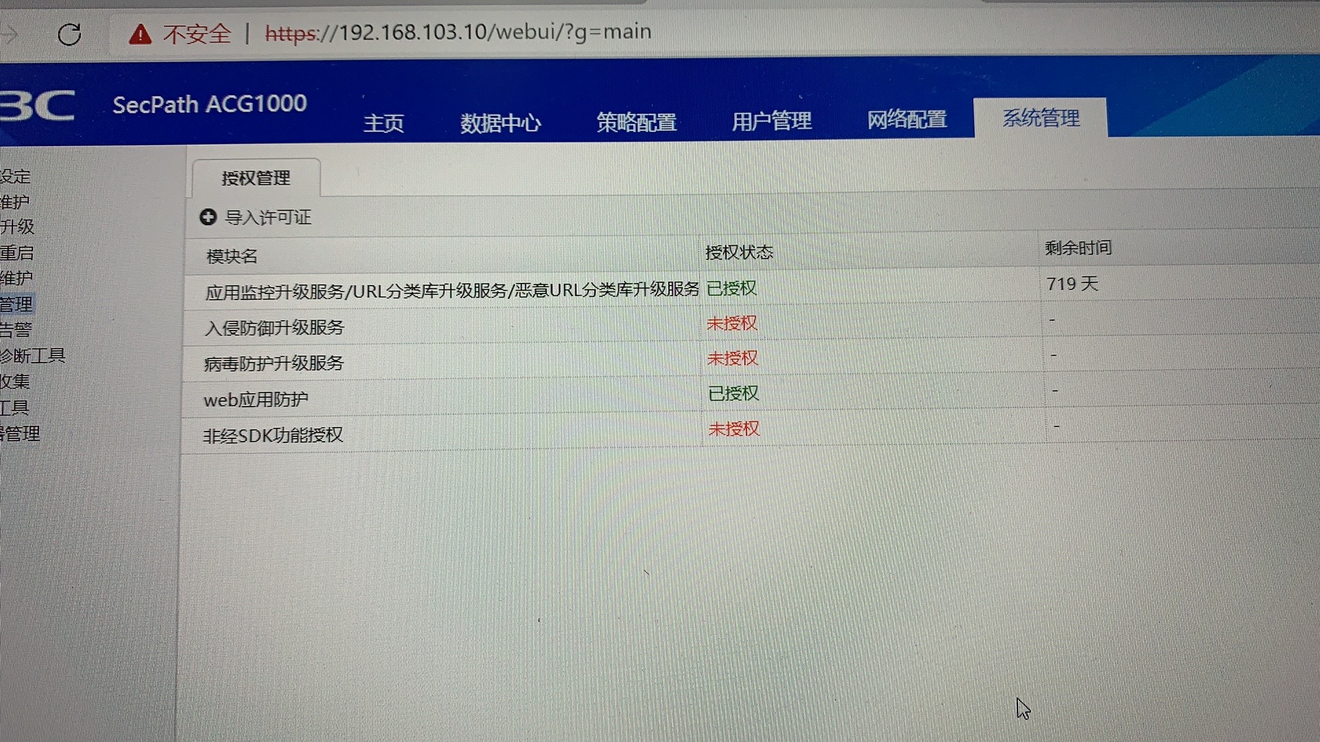

web界面没有manager M/A/E授权是不是表示设备不支持该授权?

ACG manager授权不是注册到acg硬件的使用的。
是ACG manager平台使用的,注册后可纳管高端型号的授权而已。普通中低端acg型号不需要。
