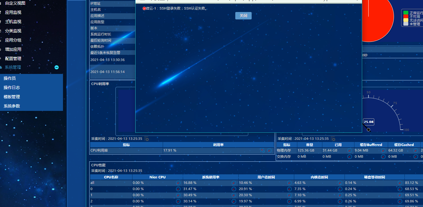

但是我在imc的服务器上是可以ssh到目标服务器的,不存在SSH账号密码错误的情况

现场对应应用的OPENSSH版本升级到多少了?如果是openssh8.5的话可以使用APM E0707L02支持纳管

服务器SSH的是这个应用么?需要再次确认下,原理上SSH就是通过服务器登录应用的
应该就是这个原因 不需要通过工具 直接命令行应该就连不上了 应该就是SSH兼容性问题

在IMC服务器上通过软件可以SSH到监视的服务器上,但是在web街面上无法看到见识服务器的状态,重新连接就显示这SSH认证失败,该服务器进行过OPENSSH的升级,升级后我就没法监视这台服务器了,会不会是这个原因呢。
zhiliao_B5jpCI 发表时间:2021-05-12
你问的有点难 发表时间:2021-05-12
SSH认证失败,以下是排查要点,请参考:
1、检查IMC到服务器的路由是否可达。
2、检查服务器的SSH登陆限制中是否配置了IP登陆限制。
3、放通服务器的系统防火墙出入站规则看下。
4、如果中间网络有安全设备或者网络设备的ACL,也看下是否放通了。
5、另外检查下服务器的SSH端口号是否修改过。
