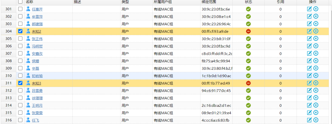

现在打开了,有部分用户上不去网
zhiliao_964nce 发表时间:2021-05-13

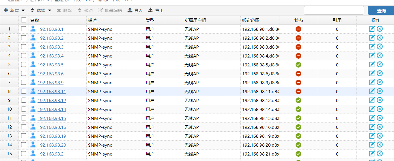

如果打开后还是这样,可以看看跨三层配置对不对,然后主动同步一下。如果还不行可以看看IP-MAC绑定的MAC和学到的MAC是不是一致。
知什么了 发表时间:2021-05-13
怎么主动同步
点立即同步就行
如果学到的mac不一致怎么办
检查跨三层配置是否正常,如果正确的话可以去目标设备上看MAC地址情况,然后更改设备IP-MAC绑定配置。若后续反复出现,说明现场设备有同MAC设备但是换IP的情况,这个没办法。要么取消IP-MAC绑定,要么固定现场设备的IP和MAC地址对应关系。
