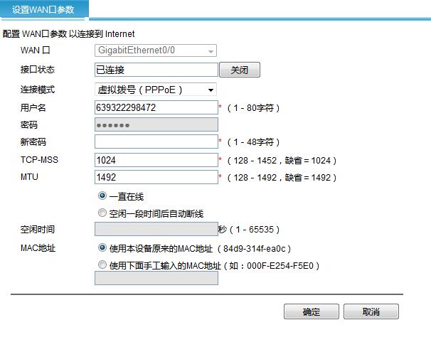

路由器MSR930-10-WiNet ,带宽1000,实测网速200-300,是设备原因还是设置问题
电脑直连试试
途经线路全部更换为6类线

1、确认一下网线质量以及端口协商速率是否正常;
2、暂时关闭设备上多余的功能,比如安全方面的一些功能等等
3、替换测速软件测试
4、更新设备版本
速率无法达到,以下是排查要点,请参考:
1、检查端口速率、协商的情况怎么样,dis int gi 1/0/1
2、检查路由器内是否有相应的logbuffer的日志反馈。
3、看下路由器的软件版本是否最新,可考虑升级到最新。
4、更换为6类屏蔽网线看下是否能改善。
5、关闭路由器上相应的安全功能看下。
粉丝:19人 关注:5人
电脑直连测试。
如果没问题,那就是漏油器的端口接入带宽没有1000M。所以是测不出来千兆宽带的。
可以更换路由器,选择端口接入带宽能够达到千兆的即可。
