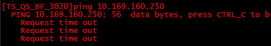

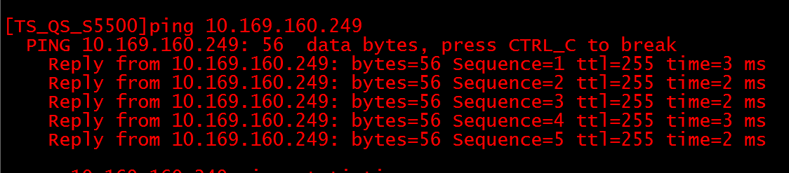

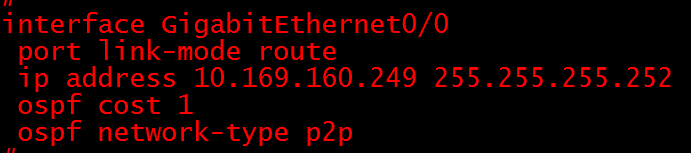

核心交换机S5500与路由器3620直连,核心交换机能拼通路由器直连IP,但路由器拼不通核心交换机端口直连IP,配置如图
1.路由器端口配置
2.核心交换机端口配置
3.核心拼路由器
4.路由拼核心

在路由器上看一下有没有arp信息,看是否做什么包过滤限制或者策略路由之类,其次查一下路由表看下
arp 查看了,是看什么
zhiliao_pSTYi 发表时间:2021-05-14 更多>>
arp 查看了,是看什么
直连无法PING通,以下是排查要点,请参考:
1、dis arp查看ARP表确认下对端的IP和MAC地址是否准确。
2、检查下是否有IP地址配置冲突了。看到两张图片的IP都是10.169.160.249
3、调整下端口的速率、双工模式看下是否能通。
4、更换到其他端口看下是否能PING通。
两张图片一张是10.169.160.249,另一张是10.169.160.250
Xcheng 九段
粉丝:141人 关注:3人
如果确认是物理直连,建议仔细核对下配置。根据反馈的信息 只能看到路由器侧配置。无法定位具体问题。
有条件建议尝试拔掉路由器互联接口网线在2端ping测试。
如果核心还是能ping通说明网络中还存在其它设备或者核心侧配置不正确导致还能能抵达其它网络主机。
如果确认物理线路和配置都没问题,则建议拨打400热线定位具体问题了。
