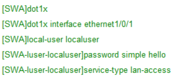

需要用模拟器用802.1x协议对host进行本地验证的命令
hcl v2.1.1 tab不识别
现在就是比较想知道怎么可以用模拟器里的交换机和host玩本地验证
模拟器内如果不识别相关的命令,说明模拟器内的设备不支持相关的功能。
建议真机测试下。
Xcheng 九段
粉丝:141人 关注:3人
直接到接口视图下dot1x回车配置即可。
