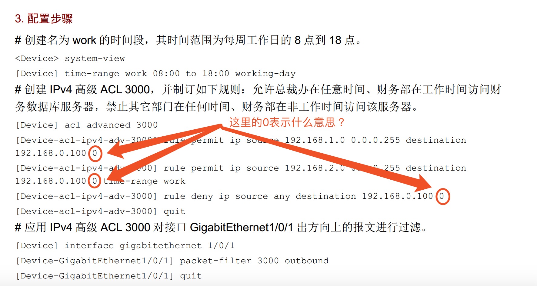

h3c S5120V2交换机 + 产品手册案例疑惑
2018-06-04提问
  • 1收藏,4230浏览
在h3c S5120 V2交换机官方使用操作手册ACL案例部分,配置规则中最后一个0表示什么意思 ?
这个是反掩码表示只匹配这一个ip地址
