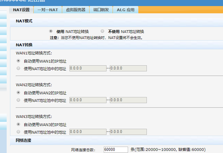

使用NAT地址转换即可,以下是NAT的配置说明,请参考:
7 高级设置
7.1  设置NAT
NAT可以实现局域网内的多台主机通过1个或多个公网IP地址接入因特网,即用少量的公网IP地址代表较多的私网IP地址,节省公网的IP地址。

路由器支持提供以下三种NAT转换方式
·     一对一NAT:将局域网内主机的IP地址一对一转换为指定的公网IP地址,即对应主机访问因特网时有自己的公网IP地址。在这种方式下,局域网内的其他主机及因特网上的主机都可以通过访问对应的公网IP地址来访问该主机。
·     多对一NAT:当路由器拥有单个公网IP地址时,如果局域网内的主机访问外网,其私网IP地址均自动转换为对应的WAN接口的IP地址。
·     多对多NAT:当路由器拥有多个公网IP地址时,如果局域网内的主机访问外网,其私网IP地址会自动转换为公网IP地址池中的其中一个IP地址。

7.1.1  设置NAT功能状态
仅当开启了NAT功能后,您所设置的一对一NAT、多对一NAT和多对多NAT才会生效。
页面向导:高级设置→地址转换→NAT设置
本页面为您提供如下主要功能:
·     开启NAT功能(选中“使用NAT地址转换”单选按钮,单击<应用>按钮生效)
·     关闭NAT功能(选中“不使用NAT地址转换”单选按钮,单击<应用>按钮生效)
说明
设置完成后,您可以通过查看运行状态页面中的“NAT模式”来验证功能是否已启用。

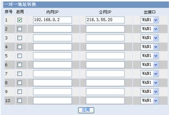

7.1.2  设置一对一NAT
在您设置一对一NAT前,请先开启NAT功能。
页面向导:高级设置→地址转换→一对一NAT
本页面为您提供如下主要功能:
·     设置一对一NAT(选中“启用”复选框,设置指定的内网IP与公网IP的映射关系,并选择相应的WAN出接口,单击<应用>按钮生效)
7.1.3  设置多对一NAT和多对多NAT
在您设置多对一和多对多NAT前,请先开启NAT功能。
本页面为您提供如下主要功能:
·     设置多对一NAT(根据您实际所连接的线路,选择相应的“自动使用WAN1的IP地址”或“自动使用WAN2的IP地址”单选按钮,单击<应用>按钮生效)
·     设置多对多NAT(根据您实际所连接的线路,设置相应WAN口的NAT地址池范围,单击<应用>按钮生效)

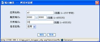

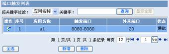

7.3  设置端口触发
当局域网内的客户端访问因特网上的服务器时,对于某些应用(比如:IP电话、视频会议等),客户端向服务器主动发起连接的同时,也需要服务器向客户端发起连接请求。而缺省情况下,路由器收到WAN侧主动连接的请求都会拒绝,此时通信会被中断。
通过设置路由器的端口触发规则,当客户端访问服务器并触发规则后,路由器会自动开放服务器需要向客户端请求的端口,从而可以保证通信正常。当客户端和路由器长时间没有数据交互时,路由器会自动关闭之前对外开放的端口,最大限度地保证了局域网的安全。
页面向导:高级设置→地址转换→端口触发
本页面为您提供如下主要功能:
·     显示和修改当前您已添加的端口触发规则(主页面)
·     添加端口触发规则(单击主页面上的<新增>按钮,在弹出的对话框中设置相应的参数,单击<增加>按钮完成操作)
页面中关键项的含义如下表所示。
表7-2 页面关键项描述
页面关键项
描述
应用名称
输入端口触发设置项的名称
触发端口
输入局域网内的客户端向外网服务器发起请求的端口。取值范围:1~65535,端口范围必须从小到大。如果只有一个端口,则左右两边的文本框请填写同一端口号
说明
当局域网内的客户端通过触发端口与外部网络建立连接时,其相应的外来端口也将被打开。此时,外部网络的主机可以通过这些端口来访问局域网
外来端口
输入外网服务器需要主动向局域网内客户端请求的端口。取值范围:1~65535,可设置单一端口、端口范围或两者的组合,端口间用英文逗号“,”隔开,比如:100,200-300,400,表示请求端口为端口100,400及200到300之间的端口
是否启用
在下拉列表框中选择“启用”,表示路由器使用此端口触发规则;选择“禁用”,则关闭此端口触发规则

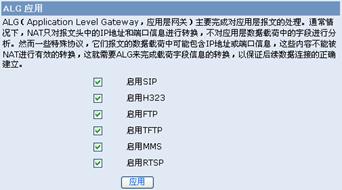

7.4  设置ALG应用
通常情况下,NAT只对报文头中的IP地址和端口信息进行转换,不对应用层数据载荷中的字段进行分析。
然而,对于一些特殊的协议(比如:FTP、TFTP等),它们报文的数据载荷中可能包含IP地址或端口信息,这些内容不能被NAT进行有效地转换,就可能会出现问题。比如:FTP应用是由数据连接和控制连接共同完成的,而且数据连接的建立由控制连接中的载荷字段信息动态地决定,这就需要ALG来完成载荷字段信息的转换,以保证后续数据连接的正确建立。
针对需要ALG的一些应用层协议,您在使用时只需要在路由器上开启相应的项即可。
页面向导:高级设置→地址转换→ALG应用
本页面为您提供如下主要功能:
·     设置ALG应用(缺省情况下,应用层协议的ALG应用均已经开启,建议您保留缺省设置)
