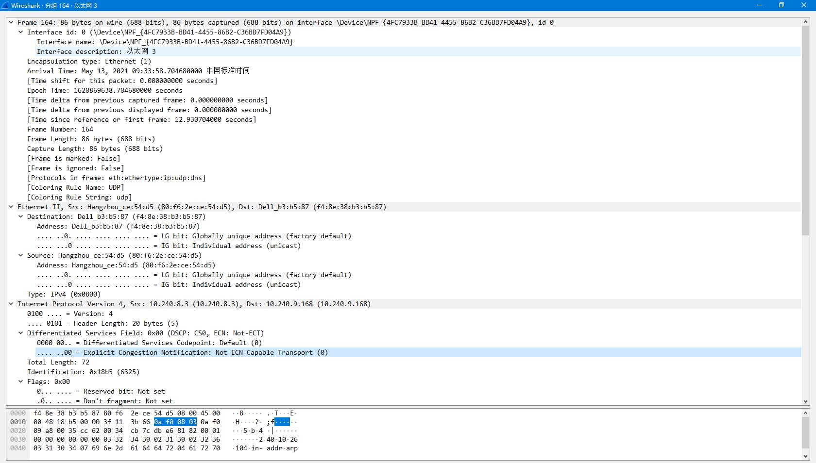

最近dns 老是解析不了地址,用wiresharp抓了一下包,图如下,有高手能分析一下吗?怎么解决,谢谢!!!

你这个不全,dns解析不了东西我教你简单的
nslookup
指定server xxxx   xxx为dns
更换不同的 dns来看是不是否没法返回结果
更换其他DNS看下是否能解析。
其次使用nslookup www.baidu.com命令看下解析的情况。
另外使用netsh winsock reset命令重置网卡看下是否能解析,如果还是不行,重装网卡驱动看下。
