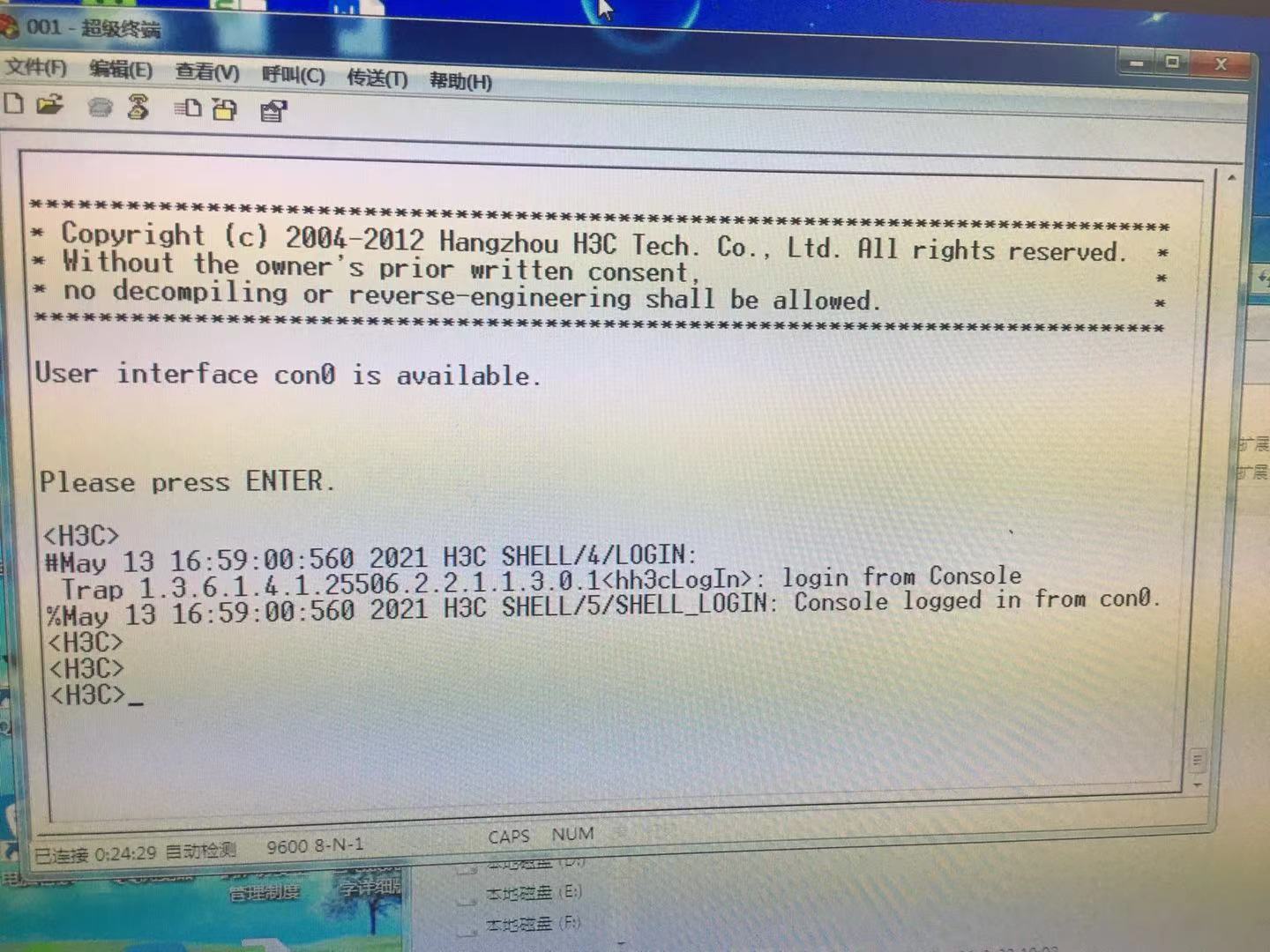

大神们输入<H3C>reset save //清空配置 <H3C>reboot //重启感觉和之前一样这样是恢复出厂设置了吗?对H3C实在是小白一个跪求各位高人指点

重新启动后还是进入之前那个 bootware 然后就是启动最后还是到上图那样

就是这样操作的 如何才能看出已经恢复出厂设置了 谢谢

是按照这样操作的 就循环一次还是到这个界面

从反馈的图片来看是恢复到出厂设置了。

重新启动后dir//没有startup.cfg 那是不就说明已经恢复出厂设置了
lup 发表时间:2021-05-13
是的
得闲饮茶013 发表时间:2021-05-13
那就在<h3c>下配置
lup 发表时间:2021-05-13
进入到[H3C]下进行配置
这个如何进入呢?
lup 发表时间:2021-05-13
使用system命令
