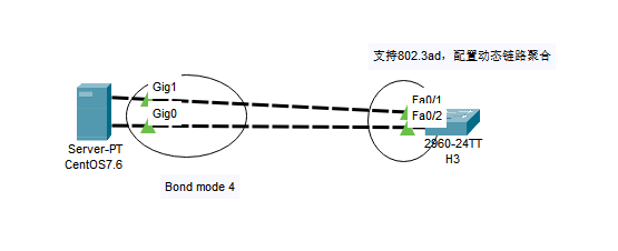

服务器版本为centos7.6,做了lacp mode4,想提高链路带宽,交换机是华三的支持802.3ad,配置了动态链路聚合,完成之后用iperf3测速度发现带宽还是1000兆,ethtool bond4,信息显示2000M,想知道是什么问题导致的

可能链路聚合没有起来,以下是排查要点,请参考:
1、dis link-agg verbose看下端口状态是否被选中。
2、检查本端和对端的链路聚合模式是否一致。
3、检查本端和对端链路聚合组的配置是否一致。
3、检查本端和对端物理成员端口的速率、双工模式是否一致。
iperf3测试默认是基于源IP目的IP负载的,你修改为逐包负载,在试试
link-aggregation load-sharing mode flexible
交换机不是所有都支持,你可以试试这个:link-aggregation load-sharing mode flexible 服务器侧你要去看看系统侧的配置了

逐包负载需要怎么试呢
