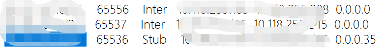

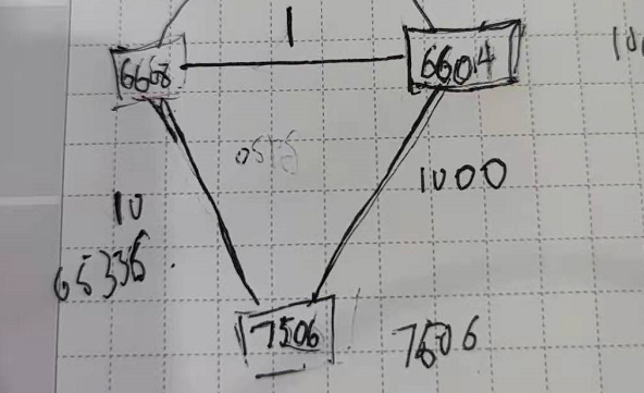

两台路由器一台交换机三角形组网如下图所示,其中6608与S7506互联cost值设为10,6604和S7506设备互联cost值为1000,现在6608学习到的7506上的路由信息cost值为65536,6604从S7506上学习的到路由cost值为1001.

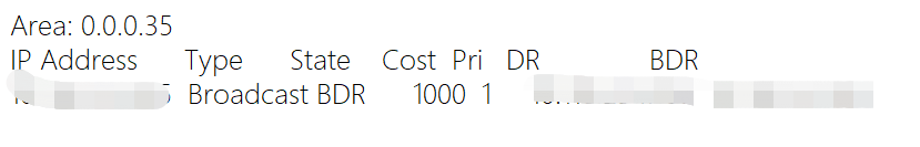

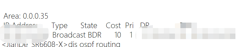

收集接口信息如下:
   SR6606
SR6604
