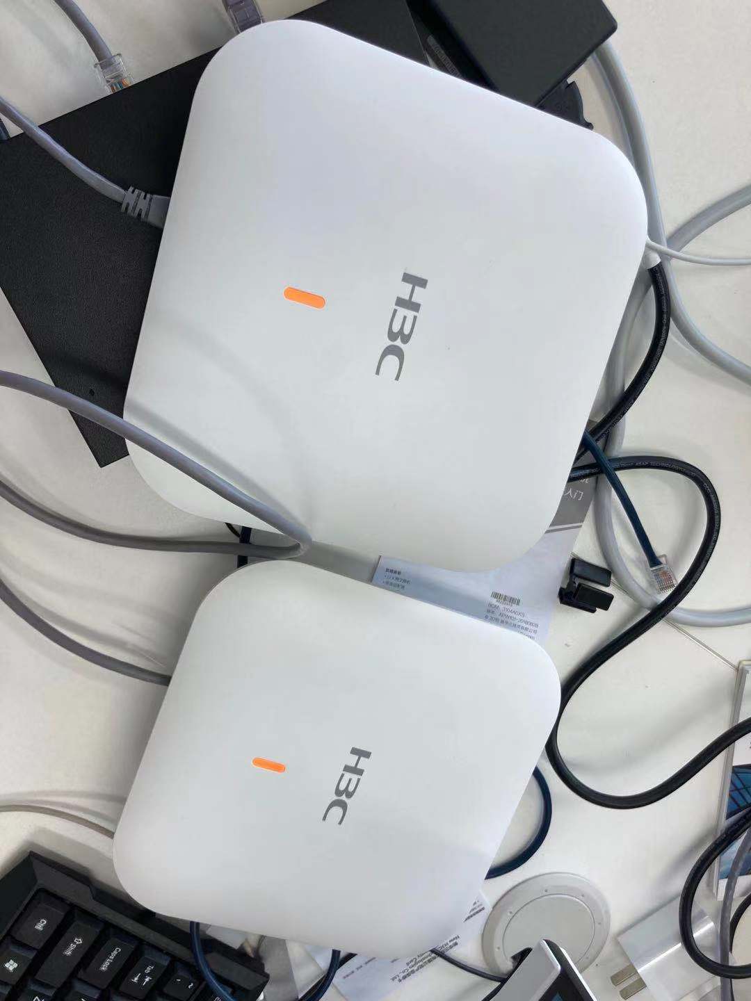

胖ap默认放出的无线信号名是什么?刷成胖ap橙色灯常亮,找不到放出的无线wifi。

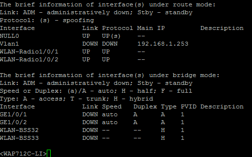

下面图是刷成胖ap的成功提示以及故障图
设置同网段后,连接192.168.1.50无法连接 .......
纯属测试是否刷机成功,上电后橙色灯常亮,没找到wifi,设置同网段后,连接192.168.1.50无法连接

reset save 恢复出厂试试
粉丝:107人 关注:1人
你的BSS口都是DOWN的肯定没信号,看下radio有没有enable
粉丝:8人 关注:2人
首先你设备的登录地址不是192.168.1.50  而是192.168.1.253  其次  这个状态很明显的就是电供上了  但是数据没通  因为vlan1 是down的  你就是想通过地址登录都不行  首先需要排查一下线缆  为什么只能供上电  数据不通
