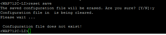

刷成胖ap后没配置文件了,如下图,后面一图是启动时的提示,是不是没刷成功?

FAT AP 和FIT AP配置逻辑完全不一样。
你从fit ap切换到fat ap,如果已保存的配置肯定是fit的配置逻辑,不适用fat ap。
另外系统切换还会涉及系统文件变化。所以没有配置是正常现象。你需要重新配置fat ap。

肯定丢失啊,你瘦AP的配置胖AP也没法用啊
重新配就行了,配置完了保存

怎么配啊?有没有直接拿来用的,这个是刷成V5的
需确认下是否已经刷固件成功,使用dis boot-loader命令查看下次启动文件是否为FAT版本文件。
其次在完成配置后注意save保存配置,且确认是否保存成功了。
