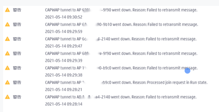

cawap隧道建立失败,这种情况,检查下AP注册到AC中间链路的质量、限速等,cawap隧道重传失败,要么是流量太大,丢包了,要么是链路质量有问题

图片是告警,请问能看出来啥问题吗?
TM_ 发表时间:2021-05-14

图片是告警,请问能看出来啥问题吗?
TM_ 发表时间:2021-05-14 更多>>
图片是告警,请问能看出来啥问题吗?
TM_ 发表时间:2021-05-14

ap告警是这个
粉丝:1人 关注:1人
在AC → 无线管理 → AP全局设置 ,把AP同步升级勾选一下即可
