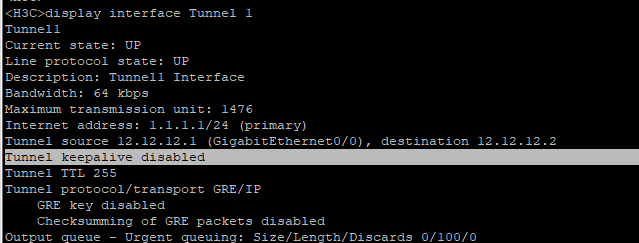

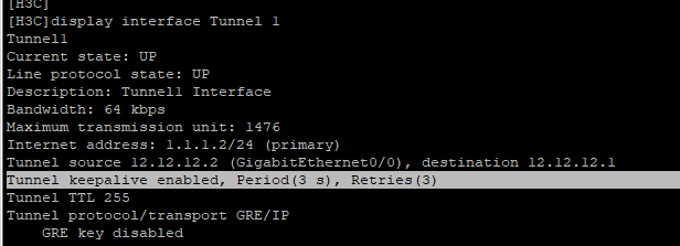

请貌似清楚需求吧
如果只是想查询gre keepalive状态或者相关配置参数
直接display interface Tunnel Tunnel-id
如果未配置则如下图
