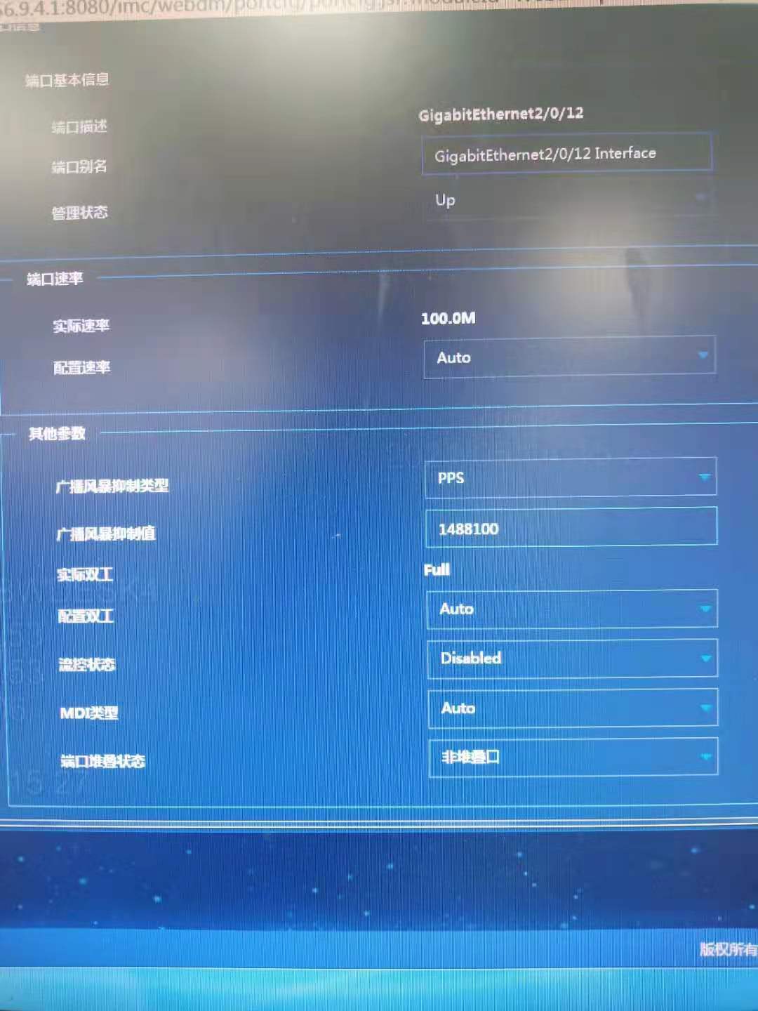

图中,端口描述是G 口,是说明交换机这个接口接的1000M 的G口对吧? 但是端口速率,显示“”实际速率”是100M ,是说明这个接口现在的速率只是100M是吗? 为什么不是该显示实际速率是1000M 的呢?这样显示100M算不算是有问题呢?

取决于实际对端设备情况。如果对端设备只支持100M默认设备自动协商成100M就是正常的。
确认下具体组网以及设备支持情况吧。
也可能是物理线材问题导致速率协商不到最佳。有条件可更换测试。
