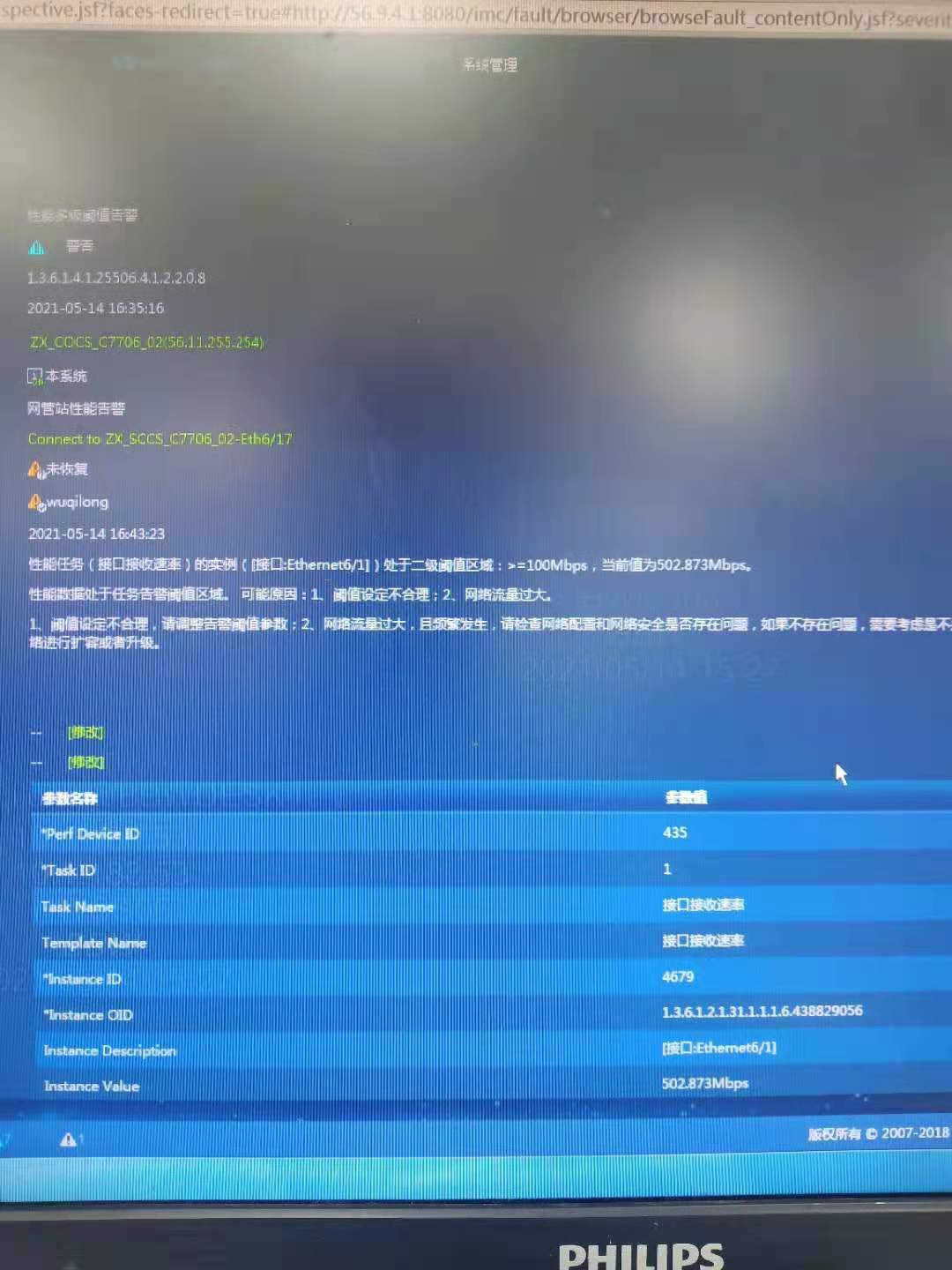

如下,接口告警,接收速率超过阀值,
2021-05-14提问
  • 1收藏,3944浏览
粉丝:0人 关注:63人
上图,

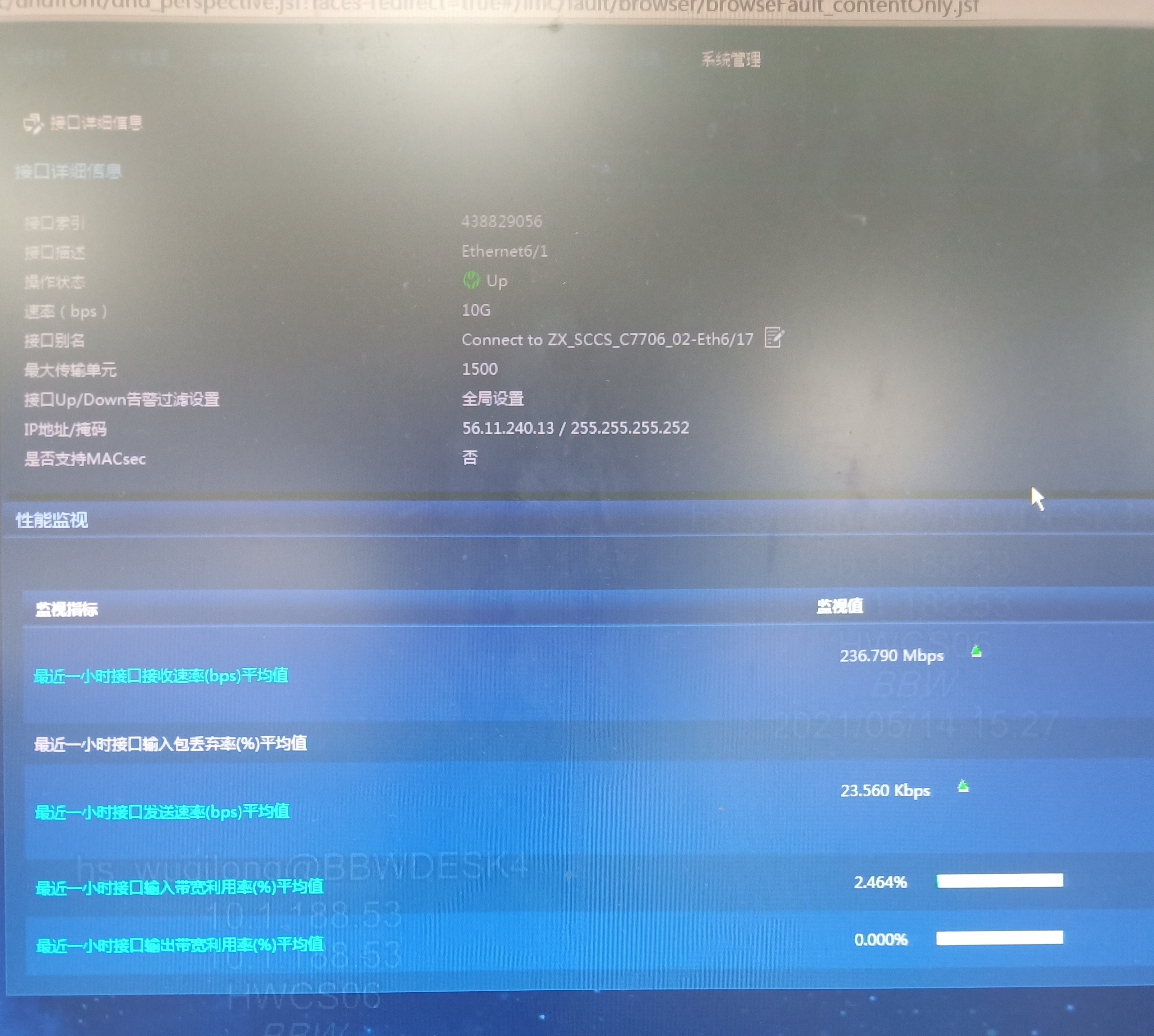

1、接口Ethernet6/1, 接口正常下是不能超过100M bps的速率吗?,但是却出现当前值502Mbps的告警, 是为什么呢?打开接口详细信息显示接口的速率 是10G,这显示是10G,Ethernet口不是应该显示的是100M 吗?是为什么呢?
2、 是需要把告警阀值该大吗?需要该多少合适?

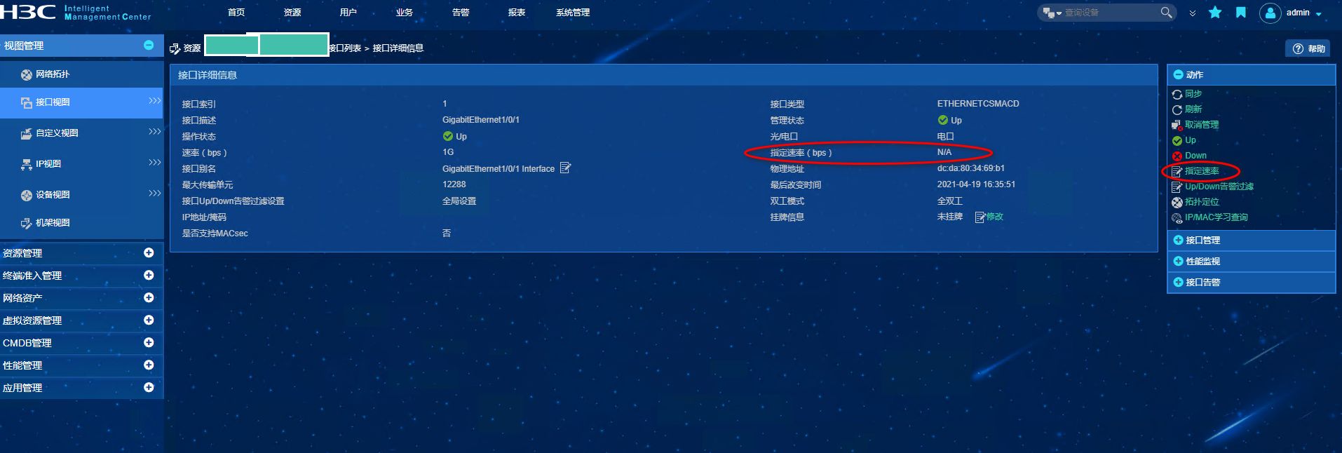

看着像是没匹配上阈值呢,现场这个配置啥样
怎么看前面那个"速率'识别的对不对呢? 上图显示那样指定速率应该是多少才对。?
大白的小白 发表时间:2021-05-14 更多>>
这个是默认没有修改的,就是你这图这样,
这个页面圈出部分前面那个“速率”识别的对么?不对的话话可以手动按实际情况指定一下
paner 发表时间:2021-05-14
指定速率是 N/A , 指定速率默认没有配置的,
