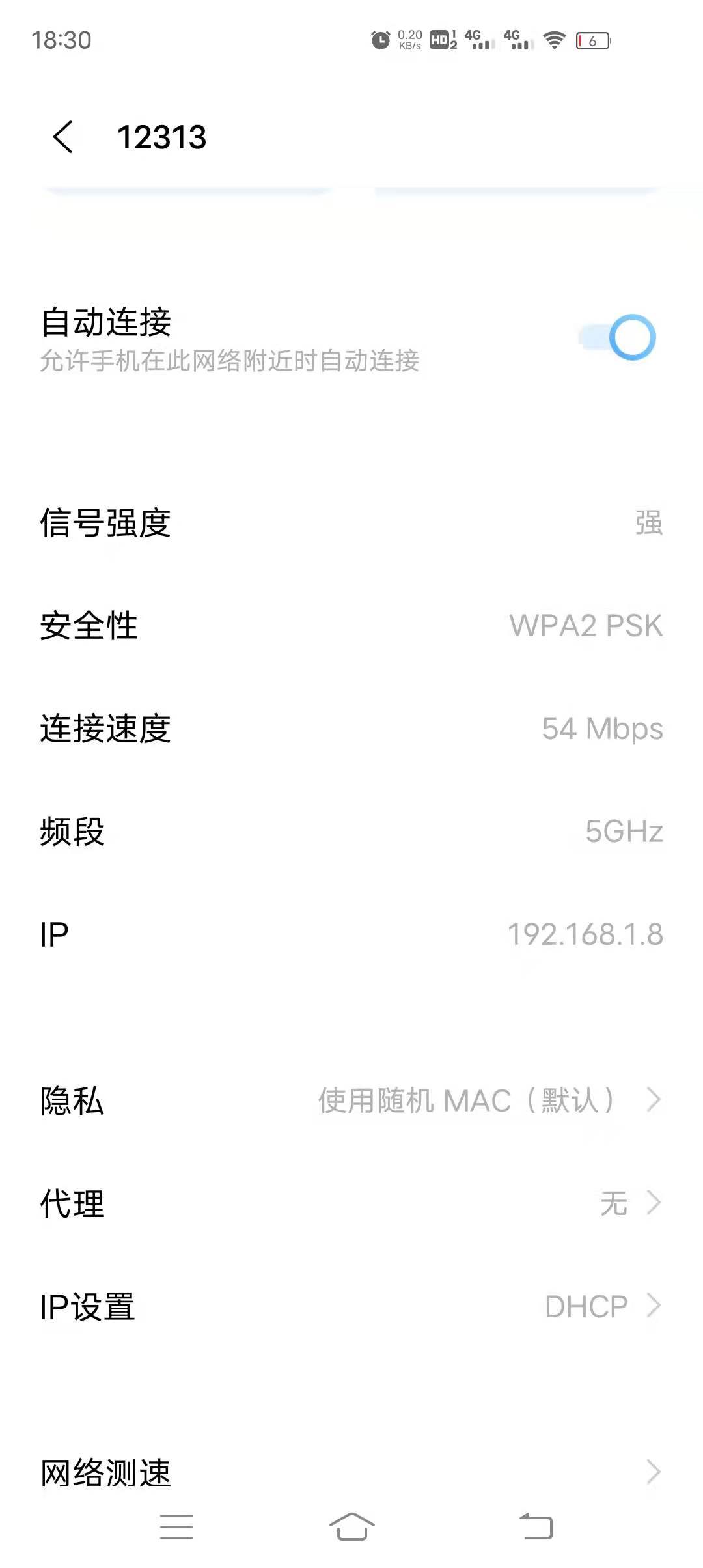

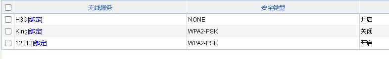

无密码速度 都正常!  设置了密码就不行了,
加密类型 AES-CCMP  用密码连接不上   只能用TKIP,
TKIP 速度又太低 手机5G 连接速率只有54MBPS

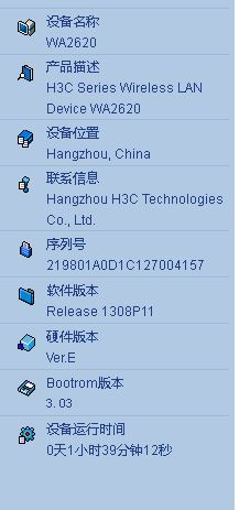

不知道是什么问题!  固件版本是1308P11
产品描述
H3C Series Wireless LAN Device WA2620

看描述是加密套件影响的,可以替换终端测试一下,看是否偏向于终端问题。另外可以多调整测试一下不同的加密套件或算法。
