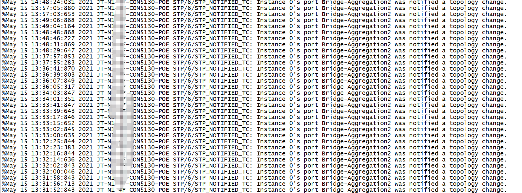

STP/6/STP_NOTIFIED_TC: Instance 0's port Bridge-Aggregation2 was notified a topology change.
问题:端口没有闪断,但是有很多拓扑改变日志,是否影响网络

排查一下聚合口下联的设备上 有没有端口up down的问题吧
如果下联的是接入交换机 查看一下是不是配置了边缘端口和bpdu保护
频繁收到拓扑变更消息是有可能影响设备转发的

交换机下面是POE供电接的是AP,端口都没有up down,没有起边缘端口和BPDU保护
zhiliao_nm 发表时间:2021-05-15
ap的话可能会重启的有可能 把下联交换机的所有接口都配置成边缘端口全局开启bpdu保护,然后看一下情况

这个是收到STP拓扑改变的TC报文,如果频繁收到,会引发TC震荡而影响到业务。
以下是排查要点,请参考:
1、检查物理端口和物理链路是否有问题,且端口是否频繁UP DOWN。
2、登陆到对端设备看下是否也有端口频繁UP DOWN
3、检查是否有可能存在环路。
4、终端接入的端口可配置边缘端口。
5、根桥设备的下联端口可配置跟保护。
6、如果对端设备无法管理到,可开启STP TC保护。
