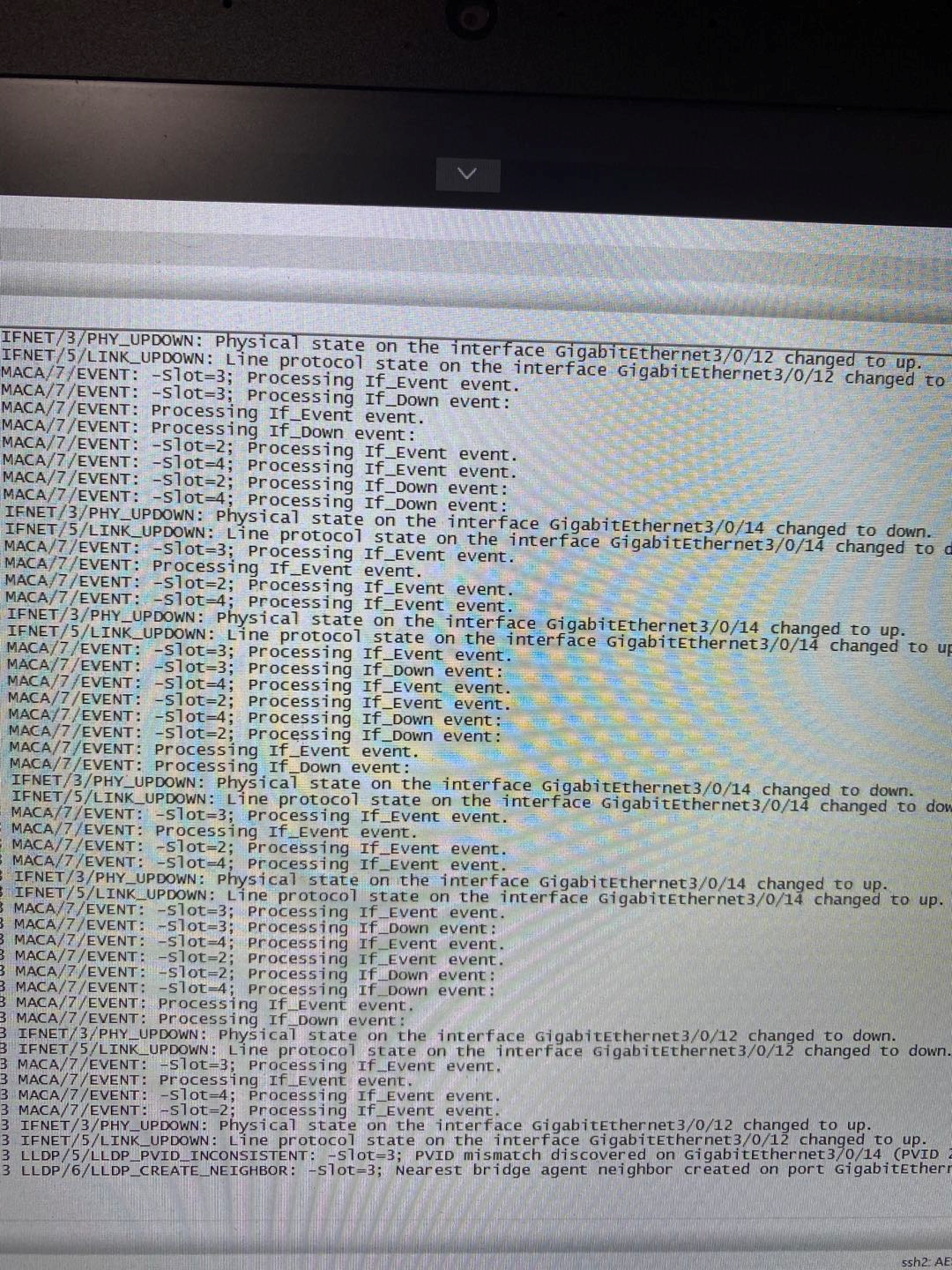

交换机这是什么报错

交换机这是什么报错

接口updown记录
这些是端口UP DOWN的日志反馈,如果频繁出现,以下是排查要点,请参考:
1、检查物理链路是否有问题。
2、检查是否有可能存在环路。
3、检查端口是否有CRC错包。
4、检查端口内是否有其他特殊的配置。
粉丝:10人 关注:0人
接口UPDOWN,如果不是确实有插拔,建议排查一下线路问题
