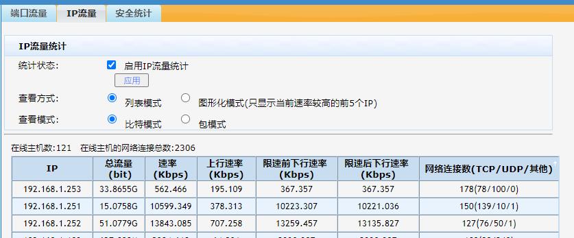

我公司的网络,在线主机的网络连接总数,只要到达3000,网络就会很卡,网页都打不开。我们用的是电信的500M光纤宽带,带宽是没用完的。我想问下,这个网络连接总数的限制,是因为电信宽带限制的原因,还是路由器设置的原因?有什么办法可以解决这个问题吗?谢谢!
组网很简单,就是192.168.1.1-254。没有什么划分VLAN。

单台电脑连,根本就不卡。下班后,电脑开机少了。也很快。电信隐约说过,给我们大概是2600的网络并发连接数。会不会是这个原因?我们是商用的企业宽带,如果电信限制了我们的网络并发连接数,合理吗?
zhiliao_YglERc 发表时间:2021-05-17
不合理,一台PC并发搞的都有一千多回话了,2600万并发还是可以理解的

不是3000台主机。只有100多台主机。只是网络连接总数有3000,TCP,UDP等连接数。
