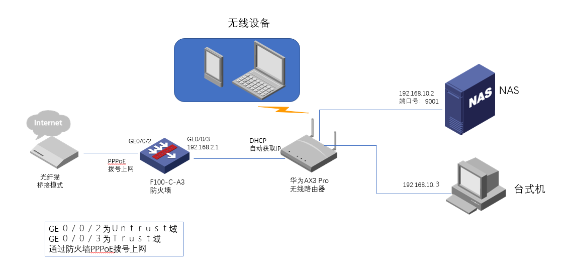

刚接触防火墙,小白一个,请教各位大神:
如图所示:
电信光纤猫已设置为桥接模式,电信公网IP已开放9001端口,按照华三视频教程,登录web管理页面,通过系统->设置向导->快速接入Internet ,设置为路由模式,通过PPPoE方式接入Internet,在安全策略中已设置源安全域为:trust,local;在目的安全域为:Untrust,DMZ,trust,local。
通过上述操作,台式机等内网设备能正常访问外网,但现在我需要从外网(已申请有域名)访问家里的NAS,请问用WEB管理页面(不会用acl规则语言)该如何设置NAT?谢谢!

根据描述和组网拓扑初步判断问题在防火墙后端的华为路由器上。
因为家用路由器产品默认是开启了nat功能的。
因此要规避的话
方法1
在华为路由器同样配置nat把10.X的nas映射到2.x端。
此时需要注意防火墙上的nat映射时候nas地址不能写10.x
方法2
关闭华为路由器的nat功能
然后在防火墙上配置静态路由 192.168.10.0/24下一跳华为路由器的wan地址
方法3
把nas设备直连防火墙并配置nat和相关防火墙策略即可。
请根据实际情况合理选择最佳的方案吧。
NAS能在外网访问,可以使用NAT server的方式映射出来;如果不映射到外网,可以配置VPN功能来实现外网VPN链接到内往后访问。

谢谢两位大侠的指导,现在我采用的方法是通过nat server映射来实现:
1、先通过系统->设置向导->快速接入Internet ,设置为路由模式,通过PPPoE方式接入Internet;使内网设备能正常上网;
2、设置外网能访问内网nas:设置nat server,新建NAT内部服务器->策略配置,新建策略,接口使用Dia0(注意,不是接光猫的GE0/0/2,是那个拨号接口Dia0,我创建nat server成功后不能访问内网,就接口搞错了,使用了GE0/0/2这个接口,整整浪费了2天时间),协议类型6,映射方式为“外网地址单一,外网端口单一​”,端口为9001,内网服务器IP地址为AX3pro的wlan地址(192.168.2.2),内部服务器端口9001。其他默认;开了几个端口,就设几条策略。
3、设置nat动态转换,新建 nat出方向动态转换(基于对象组)同样接口为Dio0,动作为“接口IP地址”,其他默认;
4、建立从Untrust到Trust的安全策略;
注:华为AX3pro不需要做任何变动,包括不需要关闭uPnP和内置防火墙等,原来什么样子就什么样子。从AX3pro的Wlan口192.168.2.2到内网192.168.10.2的nat仍由AX3pro承担。
