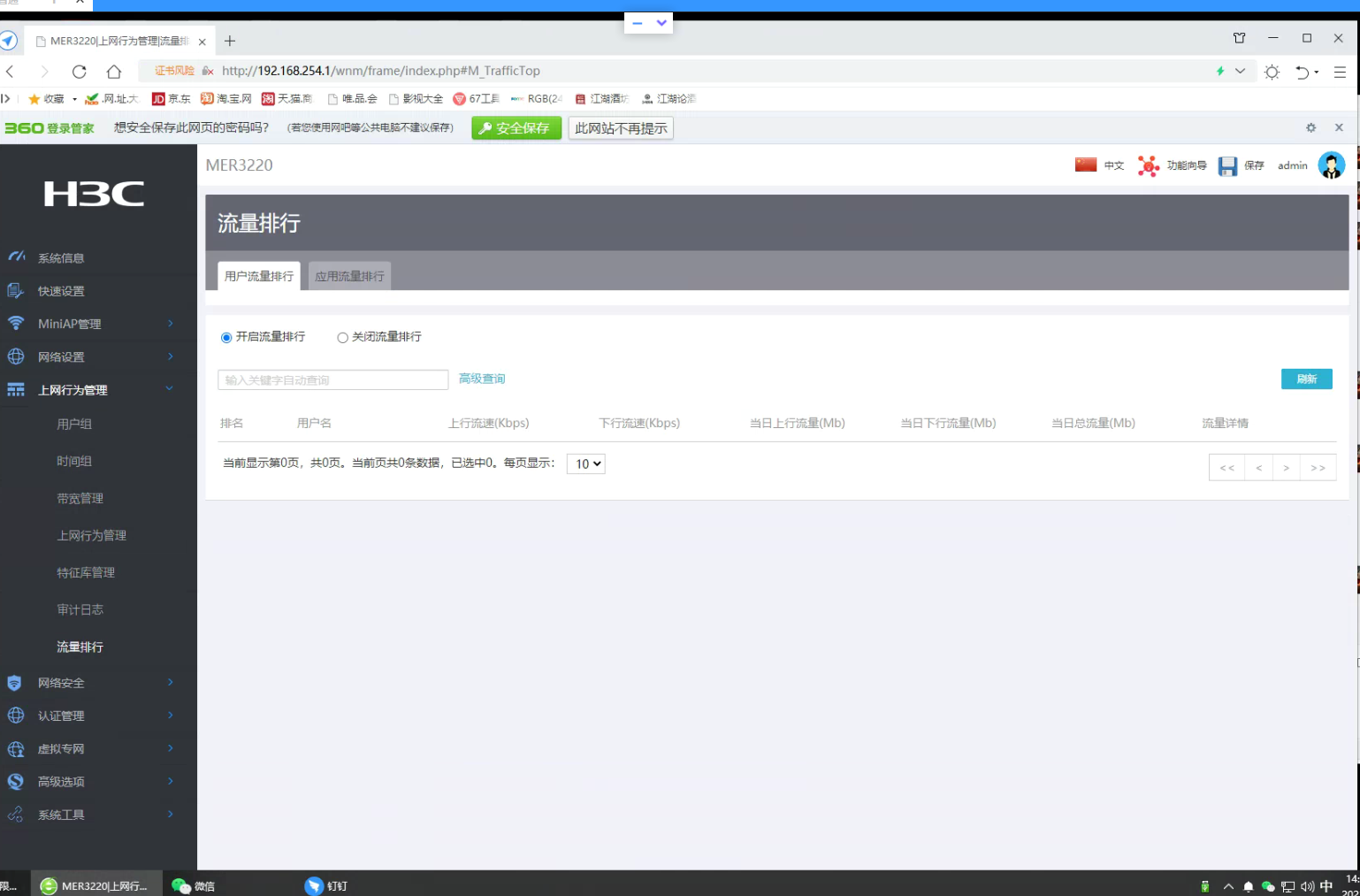

大家好,
MER3220 接了4个二层交换机,在查看流量排行的时候发现路由器不显示各个ip地址,因此很多地址管理功能也无法使用,请问是什么原因,该如何配置,谢谢!

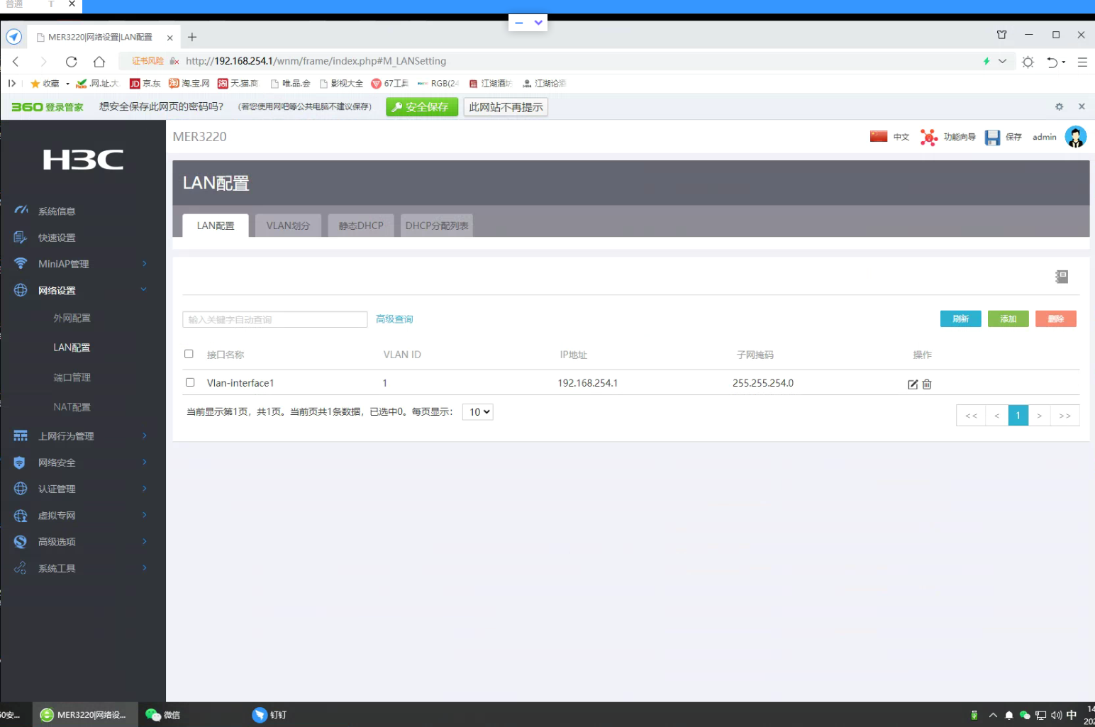

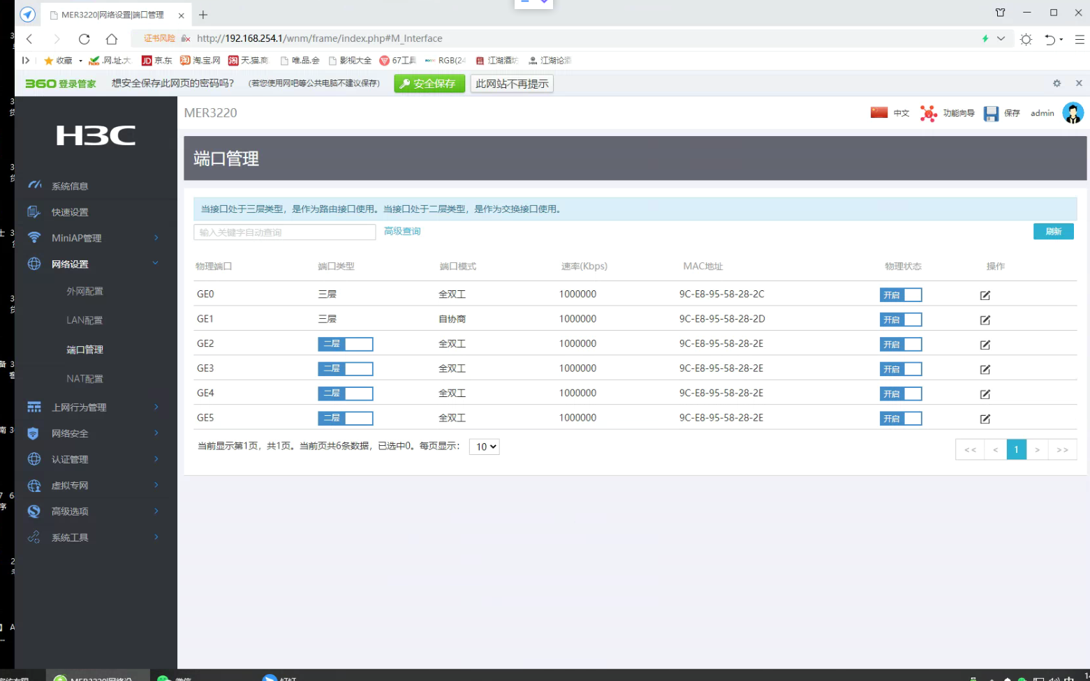

管理地址无法使用,以下是排查要点,请参考:
1、检查路由器与交换机的互联端口是否已配置为trunk,且是否已trunk相应的VLAN通过。
2、检查路由器与交换机是否已创建了相应的VLAN,且VLAN IP是否都在同一个子网内。
3、检查交换机是否已配置了默认路由指向到了路由器,且是否能相互PING通。
您好,交换机也是华三的,但是不带路由功能
zhiliao_OUPziM 发表时间:2021-05-17 更多>>
