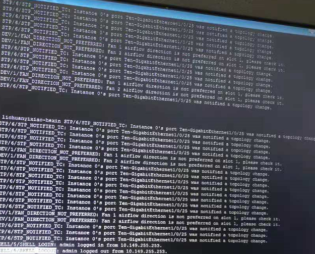

交换机一直提示拓扑变更
2021-05-17提问
  • 1收藏,7116浏览
粉丝:1人 关注:11人
交换机一直提示拓扑变更怎么排查
粉丝:97人 关注:1人
生成树配置不规范
这个接口下网络出现环路,或者是这个接口下的设备关闭以后接口down了。
规范一下生成树配置,接口开启边缘端口。
一直收到TC报文,以下是排查要点,请参考:
1、检查ten 1/0/25口的物理链路是否有问题,端口是否频繁UP DOWN。
2、检查ten 1/0/25口对端是什么设备,如果不确定,使用dis lldp nei list命令查看,并登录到对端设备上查看是否也有端口频繁UP DOWN。
3、另外检查下是否有可能存在环路。
4、其次终端接入的端口可配置为STP边缘端口。
5、根桥的下联端口可开启STP根保护。
6、无法管理到的对端设备,可在互联接口根据情况开启STP TC保护。
粉丝:19人 关注:0人
顺着1/0/25去排查对端设备,如果对端设备也有报类似日志,再顺着端口去排查;一般这种都是由于整个大二层中有端口在频繁up down导致的。
建议将所有对接终端的端口都配置上边缘端口
