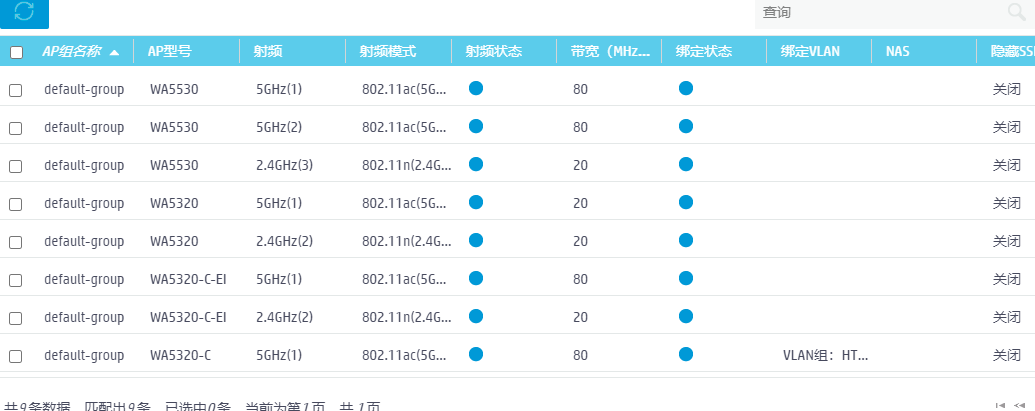

老的ap组里有显示绑定到vlan组HIWIFI,新的AP组是没有的
言西早文文武 发表时间:2021-05-17
明白你的意思了
李云龙的意大利炮 发表时间:2021-05-17
我上传了截图
看到了 看下我回复的
