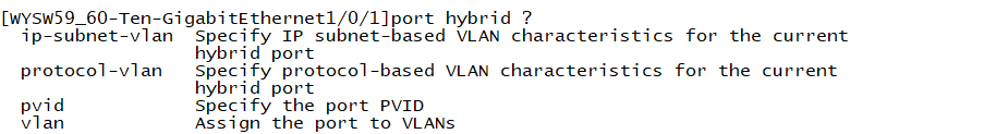

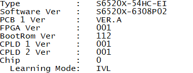

hybrid 没有tagged  untagged 命令
是怎么回事
您好,配置基于Hybrid端口的VLAN
Hybrid端口可以允许多个VLAN通过,只能在接口视图下进行配置。
配置基于Hybrid端口的VLAN时,需要注意:
·              Hybrid端口和Trunk端口之间不能直接切换,只能先设为Access端口,再设置为其他类型端口。
·              在设置允许指定的VLAN通过Hybrid端口之前,允许通过的VLAN必须已经存在。
·              配置缺省VLAN后,必须使用port hybrid vlan命令配置允许缺省VLAN的报文通过,出接口才能转发缺省VLAN的报文。
表1-7 配置基于Hybrid端口的VLAN
操作
命令
说明
进入系统视图
进入相应视图
以太网接口视图
·       进入以太网接口视图后,下面进行的配置只在当前接口下生效
·       进入聚合接口视图后,下面进行的配置将在聚合接口以及相应的所有成员端口下生效。在配置过程中,如果某个成员端口配置失败,系统会自动跳过该成员端口继续配置其他成员端口;如果聚合接口配置失败,则不会再配置成员端口
·       进入S通道接口视图后,下面进行的配置只在当前接口下生效
聚合接口视图
S通道接口视图
interface s-channel interface-number.channel-id
配置端口的链路类型为Hybrid类型
port link-type hybrid
缺省情况下,端口的链路类型为Access类型
允许指定的VLAN通过当前Hybrid端口
port hybrid vlan vlan-list { tagged | untagged }
缺省情况下,Hybrid端口只允许VLAN 1的报文以Untagged方式通过(即VLAN 1的报文从该端口发送出去后不携带VLAN Tag)
(可选)设置Hybrid端口的缺省VLAN
port hybrid pvid vlan vlan-id
缺省情况下,Hybrid端口的缺省VLAN为VLAN 1
粉丝:21人 关注:11人
port hybrid vlan 10 20 untagged
