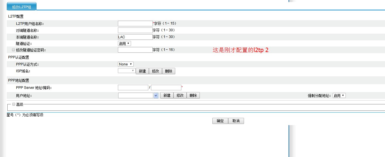

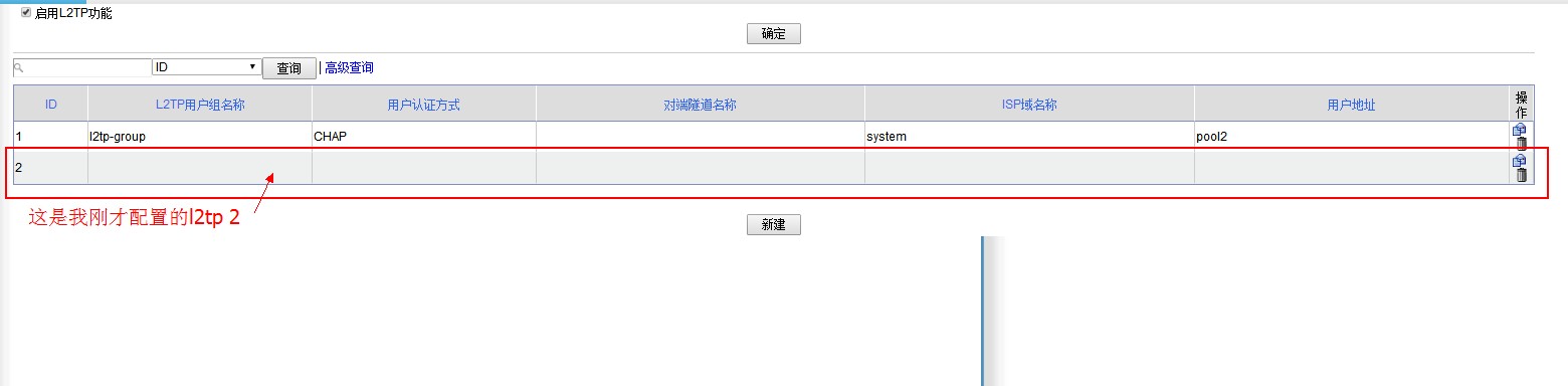

我按这个配置了l2tp,但是进入web页面,感觉没有生效,帮我看看呗,我贴图在下面,谢谢
dirkandawen 发表时间:2018-06-05

dirkandawen 知了小白
这是msr路由器web页面里的
