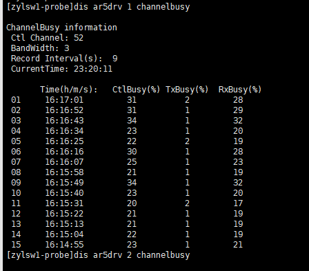

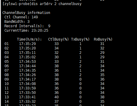

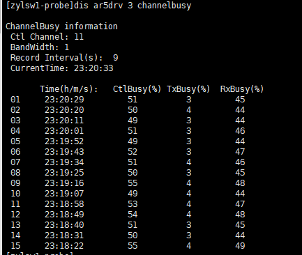

进到AP中查看3个射频口的空口情况如下:
问题:
1、同一时间查的只有射频3的时间的对的,射频1和射频2还是几个小时之前的数据,当前AP的时间正常,这是什么问题
2、该AP下没有用户接入,空口占用率还是这么高正常吗?

射频1 和射频2 是否连接用户,也有可能是他们的AP 的干扰率一直没有改变,您这个需要排查一下配置,或者您观察实时的情况,一般不会稳定不变的。
命令行怎么查看用户连接的是哪个射频口?
zhiliao_kTQjO 发表时间:2021-05-18 更多>>
命令行怎么查看用户连接的是哪个射频口?
