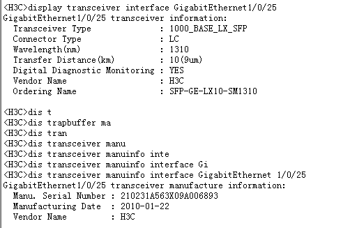

这个光模块是真的还是防的???
这个光模块是真的还是防的???
几个手段:
1、确认下标签SN码是否和display transceiver interface所查出来的SN码一致;
2、通过防伪官网查询:
https://channel.h3c.com/channel/system/VerifyBarcode.jsp
3、收集相关光模块信息,找光模块研发确认。
您好,序列号查询一下就知道了
参考链接
[H3C]display transceiver manuinfo interface //查看光模块生产厂家信息
 [H3C]dis transceiver interface GigabitEthernet 1/0/1 //查看光模块的信息
[H3C]dis transceiver diagnosis interface GigabitEthernet 1/0/1 //查看光口的收发情况
 [H3C]dis transceiver alarm interface GigabitEthernet 1/0/1 //查看光口的告警信息
以下是防伪查询的官网链接:
